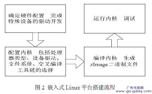

1.2 软件平台的搭建
嵌入式Linux(EmbeddedLinux)是指对Linux经过裁剪小型化后,可固化在存储器或单片机中,应用于特定嵌入式场合的专用Linux操作系统。具体的搭建流程如图2所示。
45

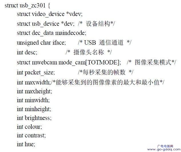

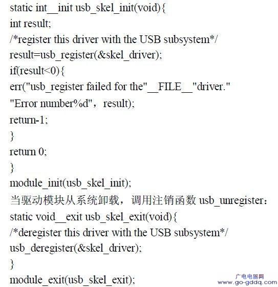

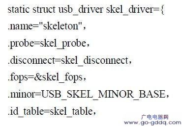

在Linuxkernel源码目录中driver/usb/usb_skeletON.c提供了一个最基础的USB驱动程序,我们称为USB骨架。通过他仅需要修改极少的部分,就可以完成一个USB设备的驱动。我们的USB驱动开发也是从它开始的。USB驱动程序结构如下:
该结构指明了USB设备驱动所要做的工作,具体内容如下:
(1)在驱动模块加载的时候,向USB核心子系统注册,并告诉子系统需要支持的设备。
(2)在卸载USB设备驱动程序向USB核心子系统注销。
(3)当获支持的设备插入或者拔出的时候,调用哪些功能。
在初始化函数中,USB设备驱动调用usb_regiSTer函数进行注册。
以上介绍了简单USB设备驱动程序的框架。但是我们要进行的摄像头驱动开发比上述驱动稍微复杂些。除了之前讲到的USB驱动还包括图像采集部分的设备驱动。

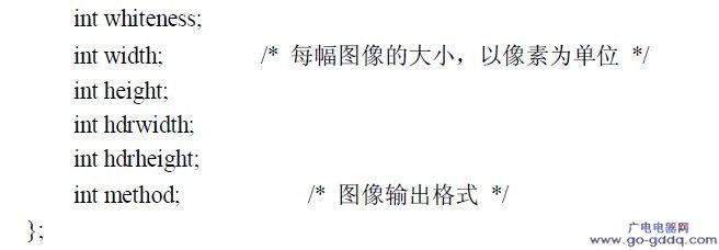

首先,我们需要定义一个数据结构,其中一个包括图片信息、采集模式、解码方式。具体定义如下。

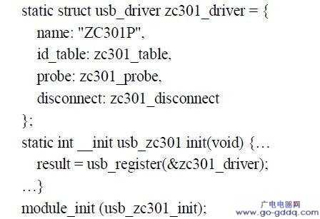

LinuxUSB驱动程序需要做的第一件事情就是在LinuxUSB子系统里注册,并提供一些相关信息,例如这个驱动程序支持哪种设备,当被支持的设备从系统插入或拔出时,会有哪些动作。所有这些信息都将传送到USB子系统中。以下代码完成USB摄像头的注册功能:
  以上定义的数据含义如下ZC301是客户端驱动程序的名称,用于避免驱动程序的重复安装和卸载。
  zc301_probe则指向USB驱动程序的探测函数指针,提供给USB内核的函数,用于判断驱动程序是否能对设备的某个接口进行驱动。
  zc301_disconnect指向USB驱动程序中的断开函数的指针,当从系统中被移除或者驱动程序正在从USB核心中卸载时,USB核心将调用该函数。
  zc301_table列表包含了一系列该驱动程序可以支持的所有不同类型的USB设备,如没有设置该列表,则该驱动程序中的探测回调函数不会被调用。
  系统启动时,首先需要加载各种驱动模块,然后向系统注册了生产厂商号码(VendorID)和产品号(Pro-ductID)。当USB设备连接到主机上,系统会检测它的VendorID和ProductID,如果与驱动模块的注册内容匹配,则将该驱动程序与设备挂接起来[5]。当插入摄像头时,系统会调用zc301_probe函数。参数dev指定了设备信息,probe函数验证所有可选配置的有效性,并调用usbvideo模块的sbvideo_Regis-terVideodevICe()函数向videodev系统注册。

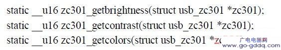

  当系统完成驱动注册后,调用staticintzc301_init(structusb_zc301*zc301)和staticvoidzc301_start(structusb_301*zc301)函数完成对设备的初始化过程:填写各个寄存器值、启动摄像头。系统运行到这一步,基本完成了对摄像头驱动加载及设备初始化。接下来需要通过读取用户设定的图像规格,其中包括:图像格式、分辨率、颜色深度、对比度和亮度等参数。这些数值的读取都是通过以下函数实现的:
在得到这些参数值后,再调用一套函数,实现参数的设置。每个参数设置函数和之前的参数取值函数是一一对应的。具体函数如下:
通过调用上面的函数,我们基本得到了所需的参数值,这样我们就可以启动摄像头了。

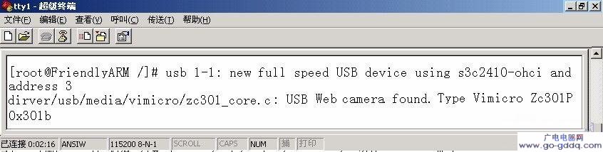

重新编译、运行内核时,在串口反馈信息中会显示USB摄像头驱动程序成功加载。如图3所示。
图3串口反馈信息3Video4Linux下的图像采集编程:

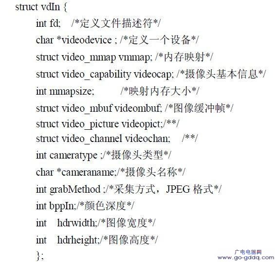

  之前我们讲到了在V4L中定义的主要数据结构及其功能。对应着这些内容,我们需要对这些数据结构进行定义,以抽象化一个视频设备。以下是具体的定义内容:
  摄像头、采集图像和关闭摄像头的操作。采集程序中定义了如下的函数,以实现前面讲到的功能。

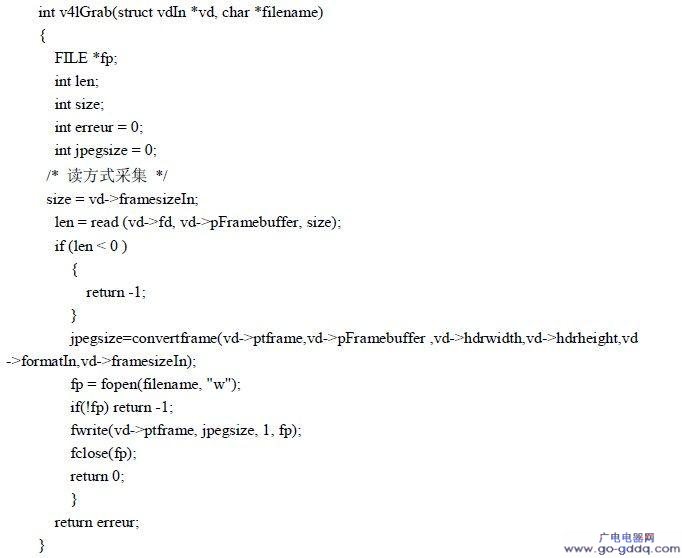

  intinit_videoIn(structvdIn*vd,char*devICe,intwidth,intheight,intgrabmethod);初始化摄像头设备。*vd包含了之前定义的数据结构中的基本信息。另外还要对摄像头采集图像的大小、采集模式等参数进行赋值。
  intv4lGrab(structvdIn*vd,char*filename);采集图像主程序。*filename为图像的文件名,我们可以通过对文件名的设置来确定图像保存的位置。
  iNTClose_v4l(structvdIn*vd);关闭摄像头intget_jpegsize(unsignedchar*buf,intinsize);采集图像的大小。
  因为我们是通过调用采集主函数intv4lGrab(structvdIn*vd,char*filename)来实现图像的采集和保存的,所以需要详细的讲解一下该函数的构成。以下是该函数的具体内容:
  首先,我们需要定义几个参数,如下:
  FILE*FP;定义一个文件类型指针,指向我们采集到的图像文件intlen;
  定义一个整型变量,记录从内存中读取的数据量intsize;
  定义一个整型变量,指明一帧图像的数据量interreur=0;定义一个整型变量,指明运行时的错误返回值intjpegsize;定义一个整型变量,指明我们需要的图像大小。
  接着我们调用read(vd->fd,vd->pFramebuffer,size)函数,把存放于图像缓冲区的数据读入到指定的临时文件中。之后根据我们对图像的大小、亮度、对比度等要求转化之前采集到的图像数据,最后我们打开一个文件,把图像数据写入到该文件中并保存。
