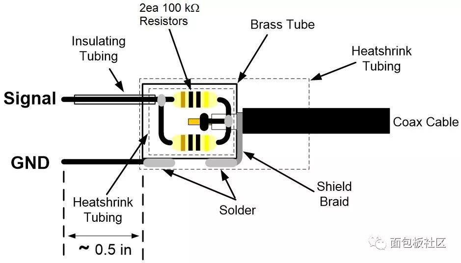

切下一段长约5英寸(12.5cm)的RG174(50Ω)电缆。最好是一端已有BNC连接器;
从电缆上剥去0.5英寸(12mm)的绝缘护层。切开绝缘护层的屏蔽层。剥去0.25英寸(6mm)的中心导体绝缘层;
从直径0.5英寸的黄铜管切下0.5英寸(12mm),去掉切口毛刺;

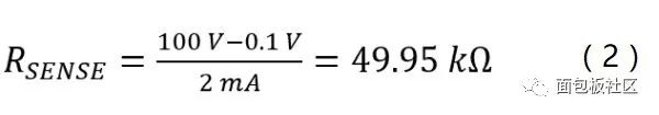

探头将承受的最大电压为400 VDC。查看电容的VMAX额定值。要求的显示电压为100mV/格(1000:1),即50Ω示波器终端电阻上的电压为100mV。通过尖端检测电阻的电流(IS)为:
检测电阻的值是:
5.检查检测电阻的功耗:
注意:该功耗在单个¼W电阻的额定功率范围内,但电阻会变热。我将两个100kΩ、¼W电阻并联使用。
6.如图1所示组装电缆的检测端。
图1:1000:1、 50Ω电压探头使用两个100kΩ电阻并联,比使用单个50kΩ电阻的功率耗散能力增加了一倍。

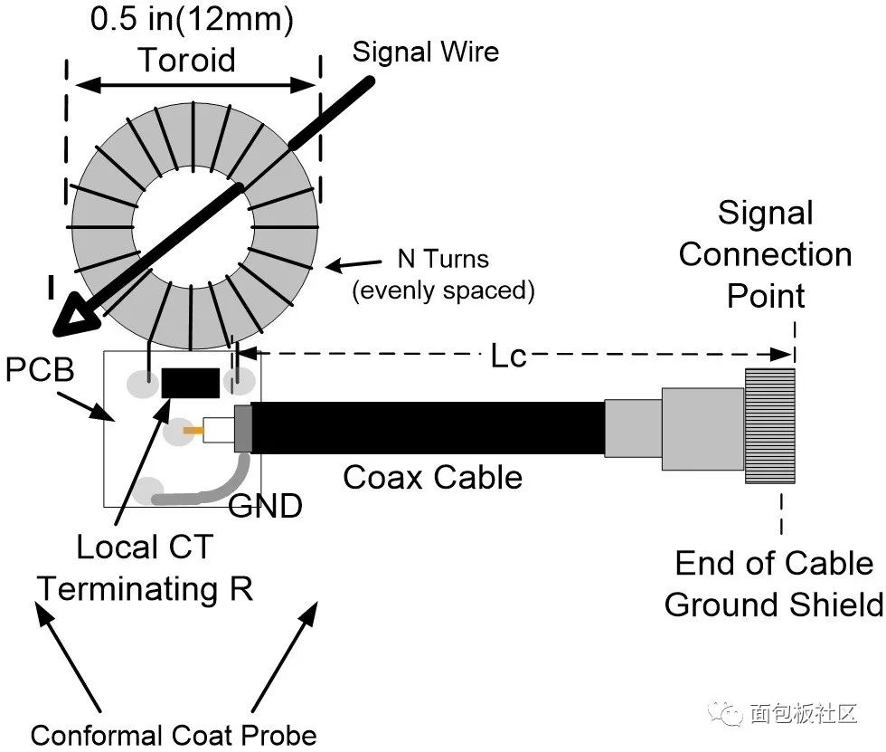

市面上常见的电流探头带宽从60MHz到120MHz不等。查看高频电流波形对估算高频半导体开关内的开关损耗很重要。因此,你可能需要带宽更高的电流探头。图2是一个电流探头的示例。
图2:高频电流探头使用螺旋线圈来捕获导线中电流产生的磁场。
图2中的电流探头本质上是个具有较高漏电流的¼匝初级、1:n正向模式互感器。由于初级不是理想的单匝,其准确性将在最终的校准中确定。次级线圈均匀地排布在螺旋线圈磁芯周围。
终端电阻必须紧靠绕线螺旋线圈放置。这样做可以使同轴电缆的传输线效应最小,避免成为示波器输入信号的有效部分。终端电阻可防止大信号电流进入电缆。示波器终端应设为1MΩ。

图2所示的电流探头使用SMD电阻,这就是为什么需要一个小PCB来安装它并固定到同轴电缆的末端。务必保形涂覆整个电流互感器组件;绕组非常脆弱,同轴电缆会给电流探头带来很大的机械应力。

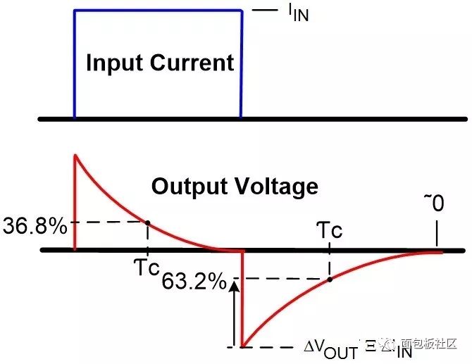

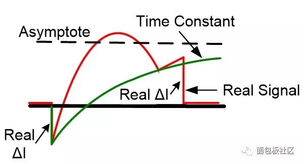

与每个交流耦合电路一样,交流电流信号传递到次级,但输出的直流部分自动校正为零。 直流“零”平均值出现在平均正值等于平均负值的输出波形的某一点。短期平均零点将在每个信号周期内变化。图3显示了这一依赖时间的现象。每个电流探头都有自己的时间常数。这可以通过在初级注入低频脉冲电流来测量和表征。
图3:通过注入输入电流脉冲来校正电流探头,以确定探头的时间常数。

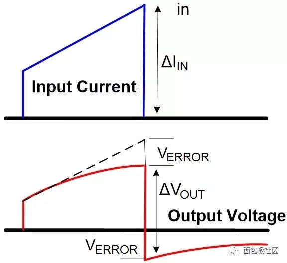

时间常数会导致电流波形失真(图4)。
图4:由互感器时间常数引起的电流显示误差。

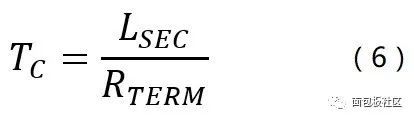

时间常数约为:
结果是近似值,因为次级并非独立的互感器,而是耦合了来自初级的负载。
用数字示波器校准电流探头时,必须记住采样率。将低频矩形电流信号注入CT的初级电路时,示波器的采样不会总与峰值输出电压点重合。这就需要注入多个输入电流脉冲,并找到最高值的输出电压峰值。
你可能会问:“电流探头提供的什么数据我可以相信?”可用的数据是(最值得信赖的测量,失真引起的误差非常小):
1.所有高速转换幅值;2.周期比电流探头的时间常数小得多的信号波形;3.转换之间的周期(时间)测量;4. 比探头时间常数(tr《˜0.05ƬC)短得多的上升和下降时间。
具有可与时间常数相比的周期的波形将因时间常数失真。时间常数被加到实际信号中。图5为信号周期大于时间常数的1/2造成这种失真的一个例子。
图5:电流探头会因为时间常数使输入信号失真。上部(绿色)迹线为干净的VDS,下部(红色)迹线为失真的ID。
图5显示了一个110kHz离线LLC转换器低侧MOSFET的VDS和ID。来自50Ω电压探头的电压波形(顶部)未失真,底部的漏极电流波形则显示出很大失真。电流探头有25匝,终端电阻为50Ω,时间常数为14µs。
图6显示了如果在目标电路同一位置的电流检测电阻上查看,实际信号是如何按预期出现的。尽管内心里想以任何精度从显示信号中减去时间常数,但这在数学上不切实际。因此,关于显示可信度的陈述与电流转换相去甚远。当然,也可以花大价钱买一个磁性“DC”电流探头帮你做上述数学计算,但是带宽太低。
图6:信号周期由差不多相等的分量组成时的电流探测信号。
10A高频电流探头
本示例概述了适用于》10kHz开关电源的1A至10A电流探头的设计步骤。
第一个任务是决定使用什么磁芯材料。无需细究磁学的长篇大论,你所需的是低磁导率(μ)高频材料。磁导率是绕组内的电流量,可在磁芯内产生给定的磁通密度(磁通线数量)变化。在高磁通密度下,磁芯开始饱和(磁导率下降并且不再是线性的)。这是你需要避免的情况。
然后需要一个闭合磁环路来引导磁芯内的导线辐射磁场(与电流成比例)。可以用螺旋线圈或带间隙的U-I铁氧体磁芯。铁氧体磁芯有一些不好的影响因素,如边缘场效应、因转角引起的涡流等。理想的磁芯是钼坡莫合金螺旋线圈,是钼(一种非磁间隙材料)和铁氧体的混合物。钼含量越高,磁导率越低。较低的磁导率还可以得到更大的带宽。对于合理的线径,如在中低功率开关电源中所见,Magnetics公司的13.5mm(0.5in)环形磁芯(部件号55051A2)是不错选择。更大尺寸的磁芯可在直径更大的导线中使用。
常见的匝数有25、50、100,当然,其它不同的匝数也是可用的。匝数越多,绕组两端串联电阻上的电压越高。下面是制作过程。
1. 对我的漏极电流,我选择了25匝。流入漏极的电流范围是0.5A到10A,因此这是合理的选择。我还想要1V/A输出。终端电阻应该是:
线规应是#32 AWG绝缘电磁线。
2.电线缠绕螺旋线圈均匀围绕着磁芯,这有助于将次级导线产生的磁通量包含在磁芯内;3.在小的PCB或perf board上,将导线末端连到终端电阻。由于同轴电缆会给线圈/PCB组件带来很大机械应力(图2),因此PCB也用于将同轴电缆固定在PCB和终端电阻上;4.用1A的脉冲电流来测试探头,确认峰值瞬态电压为1V(图3)。如果不是,则尝试用接近25Ω的电阻来产生1V瞬态峰值;5.保形地涂覆整个螺旋线圈/PCB组件。环氧树脂效果很好。确保螺旋线圈中心有一个干净但有涂层的孔;6.执行上述步骤4来校准电流探头并测量电流探头的时间常数(图4)。
上述步骤也适用于具有不同电流范围的电流探头。

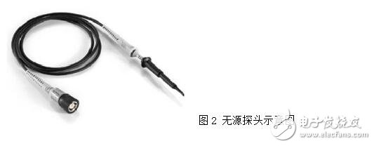

示波器探头按供电方式分可分为无源探头和有源探头。无源探头又分为无源低压、无源高压及低阻传输线探头等,有源探头又分为有源单端、有源差分、高压差分探头等。此外,在一些特殊应用下,还会使用到电流探头(AC、DC)、近场探头、逻辑探头以及各类传感器(光、温度、振动)探头等。 无源探头是最常用的一类电压探头,也是我们在购买示波器时标配赠送的探头。如图2所示。
无源探头一般使用通用型BNC接口与示波器相连,所以大多数厂家的无源探头可以在不同品牌的示波器上通用(某些厂家特殊接口标准的探头除外),但由于示波器一般无法自动识别其他品牌的探头类型,所以此时需要手动在示波器上设置探头衰减比,以保证示波器在测量时正确补偿探头带来的信号衰减。

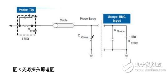

图3所示为日常最为常见的一类无源探头原理示意图,它由输入阻抗Rprobe、寄生电容Cprobe、传输导线(一般1至1.5米左右)、可调补偿电容Ccomp组成。此类无源探头一般输入阻抗为10MΩ,衰减比因子为10:1。
