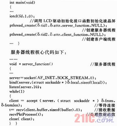

    (4)系统调用接口函数s3c64xx_ioctl(structfile*file,int cmd,long int data)。该函数定义s3c6410_inti和s3c6410_LCDdisplay2个函数接口通过系统调用iotcl(fd,1,xx)和iotcl(fd,2,xx),以供应用程序调用,应用程序使用iotcl(fd,1,xx)就可初始化结晶屏,只需要向s3c6410_LCDdisplay的接口iotcl(fd,2,xx)中写数据就实现了数据的LCD显示。

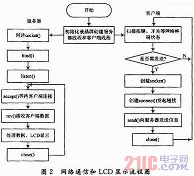

3 网络通信和LCD显示的整体设计
    在网络通信和LCD显示的整体设计上,从LCD显示数据的有效性和网络系统工作的实时性角度出发,本文拟采用TCP/IP协议设计服务器和客户端双线程工作模式,液晶显示用直接读写GPIO的驱动方法,显示数据由计算机处理好后发送给ARM11客户端来实现。程序设计的流程图如图2所示。软件首先通过系统调用iotcl(fd,1,xx)调用函数底层驱动的液晶屏初始化函数初始化结晶屏,然后使用pthread_create()创建服务器线程和客户端线程。当线程建立后ARM11网络终端同时进入两个线程:服务器线程将一直等待客户端发起连接,当客户端有数据要发送时只要发起连接就能保证和它连接上,接收到客户端数据后用于LCD显示或者其他处理,处理完成后再回到等待客户端连接;客户端线程则一直扫描终端状态,一旦有数据需要发送给服务器就马上发起连接发送数据,数据发送完成后继续扫描。
    主程序核心代码如下:
4 系统运行效果分析
    在系统中网络终端和计算机的服务器线程一直处于工作状态,这样就保证了任何一端随时能作为客户端发起链接并链接成功,换个角度任何一端也能够随时收到客户端发送过来的数据,这样就实现了想发就发,有数据就收,达到了实时网络通信的实时性要求。
