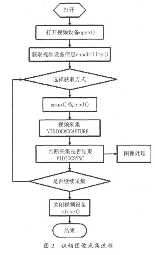

  Video4Linux(简称V4L)为目前市场常见的电视捕获卡和并口及USB 口的摄像头提供统一的编程接口。在Linux 内核中它为用户空间提供统一的编程接口,V4L 分为两层:底层是音频和视频设备驱动程序的内核;上层为系统提供一些API 接口信息。视频图像采集流程如图2 所示。
  (1)打开视频设备。
  在Linux 中视频设备是被作为设备文件来执行的,本文USB 摄像头的设备文件名为/dev/video0.
  int my_v4l_open (char*dev,my_v4l_STruct*vd) 函数用于打开视频设备并初始化摄像头设备,该函数调用open 函数可以读设备文件,成功返回设备描述符,失败返回- 1.主要程序代码如下:
  int my_v4l_open(char*dev,my_v4l_struct*vd){
  if((vd- >fd=open(vd- >videodevice,O_RDWR))= =- 1){
  printf(“ERROR opening V4L interface”);
  exit(1);}
  (2)读设备信息。
  int my_v4l_get_capability (my_v4l_struct*) 函数的功能是读取设备基本信息, 它利用ioctl(vd_fd,VIDIOCGCAP,&(vd- >capability) 来读取有关摄像头的信息。该函数成功返回后将这些信息从内核空间拷贝到用户程序空间capability 各成员分量中,使用printf 函数就可得到各成员分量信息。具体如下:
  int my_v4l_get_capability(my_v4l_struct*){
  if(ioctl(vd- >fd,VIDIOCGPICT,&(vd- >capability))<0){
  printf(“error:v4l_get_capabilityn”);
  exit(1);}
  return 0;}
  (3)视频图像采集。
  本文通过mmap 方式来采集视频图像信息。为了获得映射的帧缓冲信息,my_v4l_mmap_init(my_v4l_struct*)函数需先初始化缓冲区,并进行内存与缓冲区的绑定,其中函数mmap 用于将文件fd与video_mbuf 绑定实现映射,函数mmap()返回值是系统实际分配的起始地址。函数my_v4l_mmap_init()的部分代码实现如下:
  void my_v4l_mmap_init(my_v4l_struct*vd){
  ioctl(vd- >fd,VIDIOCGMBUF,&(vd- >mbuf));// 初始化video_mbuf 以得到所映射的buffer的信息
  vd- >pframebuffer= (unsigned char*)mmap (0,
  vd- >videombuf.size,
  PROT_READ|PROT_WRITE,MAP_SHARED,vd- >fd,0);
  /* 把文件fd 与video_mbuf 绑定,实现映射*/
  vd- >mmapsize=vd- >videombuf.size;
  vd- >vmmap.height=vd- >HDRheight;
  vd- >vmmap.width=vd- >hdrwidth;
  vd- >vmmap.format=vd- >formaTIn;
  vd- >vmmap.frame=0;
  然后利用驱动程序的ioctl () 函数的VIDIOCMCCAPTURE 和VIDIOCSYNC 命令来获取图像。其中ioctl (vd- >fd,VIDIOCMCAPTURE,&(vd- >mmap)) 开始一帧图像的采集,是非阻塞的;ioctl(vd- >fd,VIDIOCSYNC,&frame)用于判断一帧图像采集过程结束与否,frame 是当前采集的帧的序号。
  采集工作结束后调用munmap 取消文件fd 与video_mbuf 的绑定。
  munmap(vd- >map,vd- >mbuf.size);
  (4)关闭设备在视频采集完成后,必需关闭视频设备。
  close(vd- >fd);
