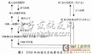

  1嵌入式操作系统USB双向通信系统整体层次结构
  嵌入式操作系统中USB双向通信系统整体层次结构如图1所示。

  本文USB双向通信在基本传输方式上采用USB块传输[1]。他由USB初始化、USB中断处理、控制传输和块传输几部分组成[2]。在实现双向通信上,具体通信机制是:嵌入式应用程序通过读写循环队列和信号量状态与USB 硬件模块中的OUT 和IN FIFO相互通信,而USB下位机与上位机(PC)的读写通信则通过上位机对控制包的读写来实现,最后通过循环队列、信号量、控制包3者结合达到USB双向通信的目的。
