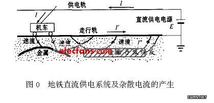

  1 地铁杂散电流产生原理
  地铁牵引供电一般为直流供电,而当直流大电流沿地面敷设的轨道流动时,直流电流除了在轨道中流动外,还会从轨道泄漏到大地,在大地中的各种金属物体上流动,然后再回到电源系统。这部分泄漏出来的电流称为杂散电流,在地铁工程中又称为迷流,如图0所示。由于杂散电流对埋入地下金属产生腐蚀作用,就可能使得某些地方的地下金属在自然腐蚀的同时又受到严重的杂散电流电腐蚀作用,导致地铁电化腐蚀速度加快。

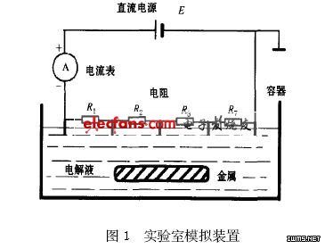

  2 实验室模拟装置的设计
  由于地下铁道的特殊环境, 理论上和实际中都难以在现场进行实验, 因此这类课题的研究和实验, 多数情况下往往要在实验室里进行,图1是自行设计的一个实验室模拟地下铁道杂散电流的产生和对地下金属腐蚀作用的实验装置。

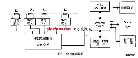

  3.2 系统的硬件设计
  系统的硬件组成框图如图2 所示。各电阻电压信号经过隔离放大,然后通过线性光耦的隔离后,分别传送到多路采集A/D转换芯片0809的输入端进行数据采集。经A/ D转换后的数字量被单片机读入,经处理后可,在液晶上显示出具体数据。同时也可以由通信接口读入微机进行进一步的处理和分析。液晶有系统提示和实时时间显示,可以通过键盘进行选择和控制。
  A/ D 转换可采用价格低廉又通用的8位逐次逼近式ADC ,适合数据采集,转换时间可达100 us 。系统外部扩展32 kROM 和RAM ,供缓存数据和存贮程序。液晶采用日立公司系列产品中的D44780 ,可以显示16字×2行的字符模组。时间芯片采用的是M48T86 ,具有实时时间和日历显示功能。整个系统采用全地址译码法,外部设备和存储器统一编址。CPU 访问外部存贮器的一切指令均可用于对I/O 端口的访问, 大大增强了CPU 对外设端口信息的处理能力。

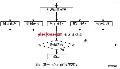

  3.3.2  基于ucosII 的系统程序流程
  基于ucosII 的程序流程如图4所示。程序中,每个模块对应一个任务,彼此之间是并行的,但每个模块都对应着一个不同的优先级,由操作系统进行调度运行。系统可以通过监控模块对其他模块的工作进行监控,从而减少看门狗的复位次数。而且通过ucosII 内核的任务调度,系统的实时性会提高很多。

   3. 4 任务的划分和构成
   系统中并行存在的几个任务按优先级从高到低依次是:显示任务、键盘管理任务、输出任务、各路数据数据采集任务和数据处理任务。系统采用静态优先级,这样系统的控制会相对比较简单。
  系统中的每个任务包括应用程序、任务堆栈以及任务控制块( TCB) 三部分。任务控制块是一个数据结构,当任务的CPU 使用权被剥夺时,ucosII 用它来保存该任务的状态。当任务重新获得CPU 的使用权时,任务控制块能确保任务从被中断的那一点执行下去。操作系统可以通过查询任务控制块的内容从而对任务进行管理。系统中任务的状态有5 种:休眠态、就绪态、运行态、中断服务和等待态。状态之间的转换如图5所示
  休眠态时任务驻留在程序空间中,还没有交给uc/ os2II 管理。当任务一旦建立,就进入就绪态。就绪态中优先级最高的任务转为运行态。如果系统的运行导致就绪态中的一个任务优先级高于运行态的任务优先级,则系统通过调度使运行态任务丧失对CPU 的控制权转为等待态或者就绪态,转而运行就绪态中的那个任务。这样就实现了任务的切换。
  每个处于等待态的任务都对应一个等待时间,时间管理函数可将等待时间已过的等待态的任务转为就绪态,这实际上也就是时钟中断的中断服务程序。
  3.5 任务的通信和调度
  本系统中任务间的通信采用消息队列来完成的。消息队列是uc/ os2II 中的一种通信机制,可以使一个任务或者中断服务子程序向另一任务发送以指针方式定义的变量。为方便易用,采用消息队列,用于数据采集任务、数据处理任务、键盘管理任务、输出任务、显示任务之间的通信。系统通过队列控制块来管理消息队列,每个消息队列对应一个队列控制块。消息的存取基于优先级原则,队列控制块中等待任务列表内优先级任务最高的任务先从消息队列中取消息,系统采用抢占式内核,调度函数总是保证优先级最高的就绪态任务转为运行态。当就绪态的任务抢占CPU 时,系统执行一次中断服务程序。当任务中的消息发送完成以及中断返回时,系统调用调度函数,将任务从等待态转为就绪态,这样就绪态中任务的最高优先级就会发生变化,进而影响到运行态和就绪态间的任务切换。在本系统中,正在运行的任务需要通过消息(调用OSQPEND( ) 函数) 来等待一个事件的发生。假如该事件一直没有出现,调用该函数的任务将被置于等待状态(优先级最低的任务可不需要等待某个消息) 。此时下一个优先级最高的任务将立即获得CPU 控制权。
