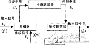

CD4046的内部结构及工作原理
CD4046的内部电原理框图如图3所示。主要由压控振荡器(VCO)、源跟随器(A2)、稳压器、线性放大和整形电路(A1)以及两个鉴相器(Ⅰ、Ⅱ)组成。
鉴相器Ⅰ采用异或门结构,当两个输入信Ui、Uo的电平状态相异时(即一个高电平,一个为低电平),输出信号UΨ为高电平;反之,Ui、Uo电平状态相同时(即两个均为高,或均为低电平),UΨ输出为低电平。当Ui、Uo的相位差Δφ在0~80°之间变化时,UΨ的脉冲宽度也将随之改变,即占空比亦在变化。对于鉴相器Ⅰ,它要求Ui、Uo的占空比均为50%(即方波),这样才能使锁定范围为最大。
鉴相器Ⅱ是一个由信号的上升沿触发的数字存储鉴相器。它对输入信号占空比的要求不高,允许输入非对称波形,它具有很宽的捕捉频率范围,而且不会锁定输入信号的谐波。两个鉴相器分别由2脚和13脚输出,可根据需要进行选择。鉴相器Ⅱ还有另一个输出端(1脚),输出锁定信号(相位脉冲),可用作锁相环锁定状态的指示。当达到锁定时,在鉴相器Ⅱ的两个输入信号之间保持0°相移。
由于输入信号Ui(从14脚输入)一般较小,不符合上面两种数字鉴相器对输入信号电平的要求,而且波形也不规则,因此输入信号要先经放大和整形电路A1,使其电平和波形均满足鉴相器(Ⅰ、Ⅱ)的要求。
环路滤波器采用外接的阻容网络(R3、R4、R2),其输出的控制电压接至压控振荡器(VCO)的输入端(9脚)。
CD4046锁相环采用的是交叉充放电型压控振荡器,因此在6、7脚之间外接电容C1和电阻R1作为充放电元件。当PLL对跟踪的输入信号的频率宽度有要求时还需要外接电阻R2。由于VCO是一个电流控制振荡器,对定时电容C1的充电电流与从9脚输入的控制电压成正比,使VCO的振荡频率亦正比于该控制电压。当VCO控制电压为0时,其输出频率最低;当输入控制电压等于电源电压VDD时,输出频率则线性地增大到最高输出频率。VCO振荡频率的范围由R1、R2和C1决定。由于它的充电和放电都由同一个电容C1完成,故它的输出波形是对称方波。一般规定CD4046的最高频率为1.2MHz(VDD=15V),若VDD《15V,则fmax要降低一些。
当CD4046用于调频波的解调时,环路滤波器输出的控制电压经源跟随器(A2)至10脚,得到FM的解调信号。注意,10脚与地之间必须接负载电阻R5。
CD4046还有一个由齐纳二极管构成的稳压器(稳压值Uz=5~8V)。当CD4046与TTL电路匹配时,该稳压管可用作辅助电源。
综上所述,CD4046工作原理如下:输入信号Ui从14脚输入后,经放大器A1进行放大、整形后加到鉴相器Ⅰ、Ⅱ的输入端,下图开关K拨至2脚,则鉴相器Ⅰ将从3脚输入的比较信号Uo与输入信号Ui作相位比较,从鉴相器Ⅰ输出的误差电压UΨ则反映出二者的相位差大小;UΨ经R3、R4及C2滤波后得到一个控制电压Ud,加至VCO的输入端9脚,调整VCO的振荡频率f2,使f2迅速逼近输入信号频率f1;VCO的输出又经分频器再进入鉴相器Ⅰ(根据需要决定分频器的有无),继续与Ui进行相位比较,最后使得f2=f1,二者的相位差为一定值,实现了相位锁定。若开关K拨至13脚,则鉴相器Ⅱ工作,过程与上述相同。

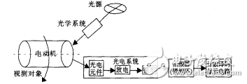

电机测速系统的组成基于锁相环的电机测速系统框图如下图所示。
用锁相环CD4046实现电动机转速测量
用光电转换电路监测电动机转速,其基本原理是在被测的电动机转轴上粘贴一个反光标记,光源经过光学系统将一束光照射到被测转轴的端面上,
电动机每转一周,反射光线投射到光电元件上的强弱发生一次改变,这样光电元件每受光一次就产生一个脉冲信号。由于该脉冲的形状不是规则的方波,所以需经过整形、放大后,再送入计数器。
这里的光电元件多采用光敏二极管、光敏三极管和光电池,以提高寿命、减小体积、减小功耗以及提高可靠性。光源一般用白炽灯泡。

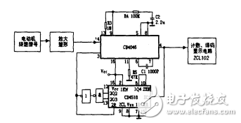

所以,在对脉冲信号进行计数之前,电路中必须加入一级60倍频器。60倍频器的输出信号频率为fo,是输入信号频率fi的60倍,其作用是将一秒钟内从整形电路输出的脉冲数乘以60,再送入计数、译码、显示电路,显示的值即为该瞬间的电动机转速(r/min),从而实现电动机转速快速、实时的测量。本系统中采用集成锁相环CD4046和60进制分频器组成60倍频器。其原理电路如下图所示。由图可见,分频器被插入在VCO输出和鉴相器之间。
用锁相环CD4046实现电动机转速测量
由CD4046构成的倍频器
刚开机时,比较信号的频率f2/n可能不等于输入信号的频率f1,假定f2/n《f1,此时锁相环CD4046内的相位比较器Ⅱ输出UΨ为高电平,经滤波后Ud逐渐升高,使VCO输出频率f2迅速上升;如果此时Ui滞后U0,则相位比较器Ⅱ输出UΨ为低电平,UΨ经滤波后得到的Ud信号开始下降,这就迫使VCO对f2进行微调,最后达到f2/n=f1(即:f2=f1&TImes;n),并且f2与f1的相位差Δφ=0°。此时,整个环路进入锁定状态。如果此后f1又发生变化,锁相环能再次捕获f1,使f2与f1相位锁定。这里取n=60,则当锁相环锁定时,VCO输出信号频率f2(即锁相环输出信号频率)和锁相环输入信号频率f1的关系为:f2=f1&TImes;60,从而达到了60倍频的目的。

电机测速系统的原理电路
用锁相环CD4046实现的电动机转速测量系统原理电路如下所示。由图可见,锁相环CD4046和芯片CD4518构成60倍频器。CD4518是一个集成的双二-五-十进制计数器芯片,CD4518中的每个计数器包含两个时钟输入端:CP和EN。CP用于上升沿触发,要求EN=1;EN用于下降沿触发,要求CP=0。R是复位端,且异步复位,高电平有效。
