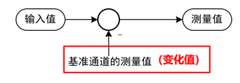

2、新型数采测试方法:
通过Delta运算方法将输入端(被测物工作温度)与基准通道(测试环境温度,如室温)测量值的差值,作为该通道的测量值。在温度测量中,以室温为基准,便于测量与室温之间的差值。如图2。
blob.png?imageView2/2/w/550
图2 运算模型

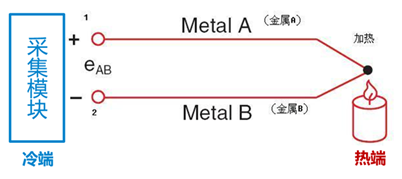

二、测试环境搭建
如在室温25℃环境下,做电源温升测试,即在所有关键性元器件的表面,比如IGBT、电感等半导体器件或磁性器件,通常使用热电偶(R、S、B、K、E、J、T、N型)布线。
图3 测试方法
热电偶焊点:把热电偶探头紧贴在被测位置,打上胶水;
热电偶走线:机器内部的电线要尽量整齐,用高温胶带捆住,走边槽或电线槽;
热电偶出线:不得从进出风口或其它不安全处引出。
当有两种不同的导体或半导体A和B组成一个回路,其两端相互连接时,只要两结点处的温度不同,一端温度为T,称为工作端或热端,另一端温度为T0 ,称为自由端(也称参考端)或冷端,回路中将产生一个电动势,该电动势的方向和大小与导体的材料及两接点的温度有关。这种现象称为“热电效应”,两种导体组成的回路称为“热电偶”,这两种导体称为“热电极”,产生的电动势则称为“热电动势”。通过此模型确定温升过程。

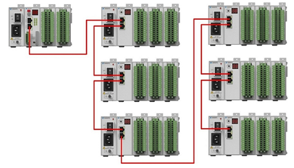

三、多级级联的分布式采集
当测量场所比较分散时,测量现场与数据记录仪可分开安装,避免远距离连接信号线。 多台级联,DM100数据采集记录仪最多可扩展至200 个采集通道, 扩展性强,适合多通道数据采集记录。如图4为级联方式。

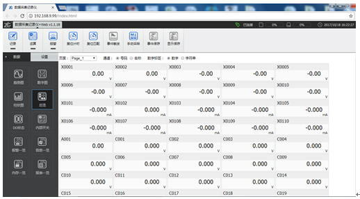

四、数据的汇总运算
模拟信号采集模块均采用32 位ADC采样,直流电压精度高达0.05%,模块间可进行同步采样,最快采样周期100ms/10个点。通道间隔离耐压1000V AC ,有效屏蔽通道间的干扰。 内置数字滤波器可有效消除工频及高频噪声干扰,适应现场环境的变化,稳定工作于工业环境,从而得到准确的原始运算数据。图5为Web表格导出的数据。
图5  Web数据。
