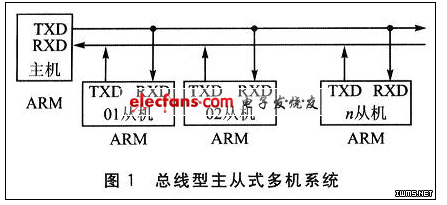

  所谓主从式多机系统,即在数个arm(或单片机)中,有一个是主机,其余的为从机。从机要服从主机的调度、支配,其拓扑结构如图1所示。
  主机信息可以发到各个从机,从机发送的信息只能被主机接收,从机之间不进行通信。

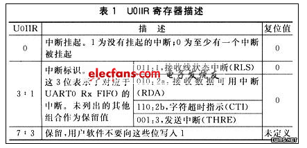

  UOIIR寄存器的描述如表1所列。
  UOIIR提供状态代码,用于指示一个挂起中断的中断源和优先级。在访问UOIIR的过程中,中断被冻结。如果在访问UOIIR时产生了中断,该中断将被记录,在下次访问UOIIR时可以读出,避免了中断的丢失。

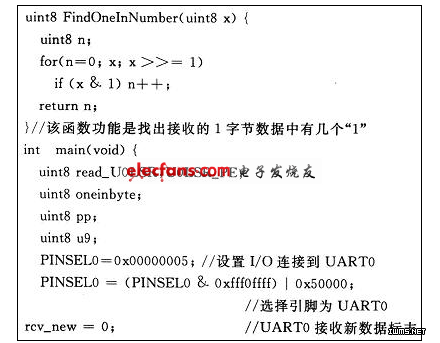

  按照以上思路,可有效实现第9位的判断。下面给出相应的程序代码:
  上述程序中变量u9就是得到的第9位标志:
  当u9=OxFF时,说明第9位为1;
  当u9=OxFE时,说明第9位为O。
  还需注意的是,接收端奇偶校验设置成偶校验还是奇校验,要根据后面程序中标志pp的设置而定。
