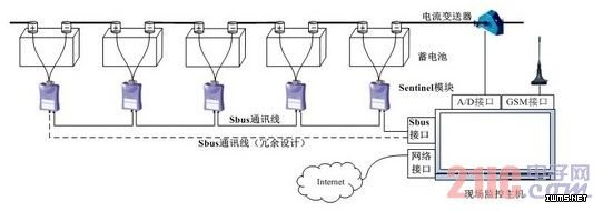

  2 蓄电池在线监测硬件平台的构成
  蓄电池在线监测系统一方面需要完成在工业现场如变电站,数据中心等场合蓄电池参数的人机交互,方便用户在现场时观测蓄电池组整体电压,电流以及各单体电池的阻抗,电压和温度;另一方面需要提供网络接口,使用户在远端如中央控制室能够及时了解现场的情况;最后需增加GSM接口,一旦发生故障,可以用发短信或者打电话的方式通知到值班人员。因此有必要设计一台现场监测主机完成以上功能,与Sentinel模块相配实现整个蓄电池在线监测系统的构建,如下图:
  需要说明的是:
  a 由上图可见,鉴于sentinel模块的独特设计,可以直接对蓄电池阻抗进行测试,因此系统毋须安装单独的放电模块。
  b 由于sentinel模块需要通过地址来识别,该地址是8位的,以上连接最多实现254块蓄电池的连接,
  c 理论上图中用虚线指示的sbus通讯线是不需要连接的,但是考虑到工业现场的复杂性,如两模块之间的通讯线一旦被破坏,则某些模块将不在线路中,因此出于冗余设计的考虑,在现场允许的情况下,尽量布置该线缆。
  d 图中的电流变送器一般用于主机测量充放电电流,感知蓄电池的状态,是非常必要的,考虑现场施工方便,尽量使用外置的电流变送器,而不将该变送器布置在主机内,否则电池充放电线缆(往往是很粗的线缆)需要绕经主机,不经济也不安全。
  e 使用GSM天线的时候,要实地测量当地的信号强度,某些机房信号屏蔽严重,此时可以考虑将天线移到室外,以实现信号的通畅发送。
  由以上的分析,对现场监控提出的要求至少有带有人机交互功能,网络功能,GSM发射功能,sbus总线通讯的功能以及A/D转换接口。

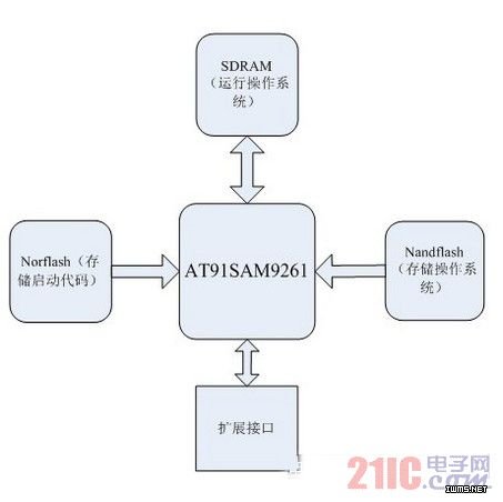

  主机实质上是一个带有人机交互界面的嵌入式系统。为了完成嵌入式平台的构建,方便实现网络协议的通讯,拟采用ARM9+操作系统的方式,考虑到工业级的工作温度以及方便带液晶接口,选择ATMEL公司的AT91SAM9261作为系统的主控CPU。
  为了调试方便采用核心板+扩展板的方式,核心板上布置一个ARM9的最小系统,将所有接口皆引出,而功能部分则布置在扩展板上。
  3.1 核心板部分设计
  核心板的设计框图如下:
  说明:
  a 由于AT91SAM9261采用Dataflash的启动的方式只能工作在温度高于0℃低于70℃的范围,一旦温度低于0℃将无法启动。为了解决这个问题,只能使ARM采用外部启动即NOR FLASH启动的方式,因此需要选择启动模式为外部启动(BMS=0),以达到工业现场的温度要求。
  b Norflash存储器芯片选择AMD公司的AM29LV160DB,其容量为4M*16bit,用于存储BOOT程序,小型操作系统及小型应用程序。设计时采用字对齐方式,即芯片的A0地址线对应ARM芯片的A1地址线。另外由于ATMEL官方提供的SAM-BA烧写程序仅支持Dataflash和Nandflash,因此有必要修改SAM-BA的脚本文件以实现对Norflash的烧写
  c Nandflash存储器芯片选择三星公司的K9F1208U0B,其存储容量为存储容量:64M*16bit, 采用wince或者linux的操作系统时使用该芯片中存储操作系统和应用程序;如使用ucos之类的小型操作系统时,则该芯片可以省略不焊接,系统与BOOT程序存储在Norflash即可。
  d Sdram芯片采用MT48LC16M16A2TG-75IT:D,每片容量为16M*16bit,本系统中采用两片SDRAM构成32数据总线。由于Sdram芯片为整个嵌入式平台的内存,需要频繁地与CPU进行数据交互,为了实现较好的信号完整性,在靠近ARM的地址和控制总线上串联22欧姆平衡电阻吸收信号反射。当采用小型操作系统时候,操作系统可在ARM内部的SRAM中运行,Sdram可以省略不焊接。
  e 扩展接口将ARM芯片的所有可用接口皆扩展出来,用于和扩展板连接。
  f 由于信号密集,同时需要将接口全部引出并保证良好的电磁兼容性效果,PCB采用六层板PCB设计方式,采用信号层——地层——信号层——电源层——地层——信号层的方式。
  为了保证高频工作的效果,设计时考虑将两片SDRAM的各总线设计为等长,同时采用两面布局和蛇形走线等技术手段。

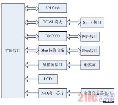

  3.2 扩展板部分设计
  扩展板的设计框图如下:
  说明:
  a SPI flash芯片用于存储蓄电池传感器采得的数据。此处将芯片的写保护脚使用ARM的一个I/O口管理起来,以防上电或者掉电时修改片内的数据。
  b GSM模块采用西门子公司的TC35i模块,与扩展接口(连向ARM新片)之间通过串口进行通讯,另外使用ARM的一个I/O口控制IGT管脚进行模块的激活。为了保证模块与SIM卡之间通讯正常,他们之间的走线距离要尽量短。
  c 网卡接口芯片采用DM9000,数据包通过它传送至以太网直至上位机软件。同时使用网络协议可以实现远程固件升级,保证主机运行最新的应用软件。
  d Sbus是lem公司自身的协议,该协议可以转换为串口协议,其转换电路是开放的,将该电路设计在扩展板上,实现主控板与sentinel模块的通讯。
  e 由于AT91SAM9261提供液晶数据接口,因此可以直接与LCD实现连接。

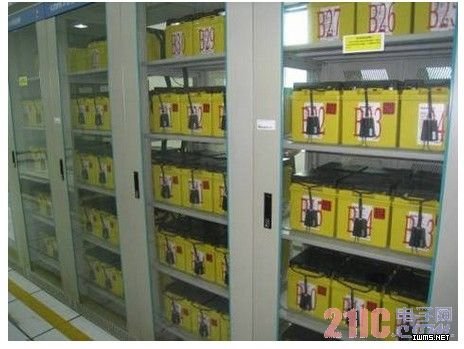

  4 整机联调
  我们在变电站对该系统进行了实验,使用2组蓄电池,每组分别有54节2v 300Ah的蓄电池,如下图:
  编写测试程序在系统内运行,每隔半小时对各蓄电池模块进行一次取数,然后将信息通过调试串口打印出来。下面为某次取数得到的结果:
  # 1 battery : 2.28v  24.29   404.9 uohm    # 2 battery : 2.24v  24.08   362.1 uohm
  # 3 battery : 2.22v  24.29   426.1 uohm    # 4 battery : 2.29v  24.29   350.1 uohm
  # 5 battery : 2.25v  24.29   381.8 uohm    # 6 battery : 2.28v  24.29   392.6 uohm
  # 7 battery : 2.28v  24.29   359.0 uohm    # 8 battery : 2.31v  24.29   373.2 uohm
  以上每个电池的参数分别为电压、温度、阻抗。在未来的实际应用中,通过对这些参数的综合分析,可以得知每只蓄电池的健康状况;同时本实验也验证了该平台可以应用于蓄电池在线监测。
