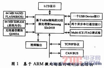

1 系统硬件平台的搭建
    本文采用基于ARM920T内核的芯片S3C2410X,它是美国ARM公司推出的一款32位嵌入式RISC微处理器。该处理器主要面向手持式设备以及高性价比、低功耗的应用。
    无线通信模块采用GPRS模块。wavecom Q2403A是一款基于GPRS网络传送数据的无线Modem,能够实现语音呼叫、短消息服务、数据传输等功能。Q2403A对用户提供了多种接口,包括电源接口、液晶显示器接口、SIM卡接口、充电器接口、耳机接口、麦克风接口,以及用于其他特殊目的的多种外围设备接口。Q2403A通过GPRS发送数据时的下载速度是26.8 Kb/s,上传速度为13.4 Kb/s。基于ARM微处理器的系统硬件结构如图1所示。

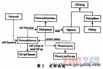

    本文选用嵌入式Linux操作系统,因为Linux自带TCP/IP协议,所以该系统省去了TCP/IP协议的移植。当系统上电后,首先启动Linux系统,建立主任务,进行串口和GPRS模块的初始化,然后通过串口信号线驱动Q2403A串口,通过AT指令集进行一系列串口参数设置,并附着与GPRS网络,拨号到GGSN,新建PPP任务进行数据链路层和网络层的协商,得到IP地址,完成上网过程。本文采用Qt作为网络拨号功能程序开发的基础。同时在功能架构设计方面,为了使程序更加合理,将网络拨号分成两部分,即网络(network.h和network.cpp)和拨号(dailup.cp-p)。它们之间的调用由network.h完成。关系类图如图2所示。

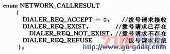

    (1)network.h头文件定义了拨号请求结果和网络状态。
    ①请求结果定义如下:
    ②状态定义如下:
    (2)network.cpp由类NetworkServer和Network组成,说明如下:
    第一:类Network主要成员函数:
    ①成员函数:choICes
    功能:得到所有网络服务配置。
    原型:static QStringList choices(QListBox*=0,const QString&dir=QString::null)
    ②成员函数:createServer
    功能:创建NetworkServer实例,为qpe使用。
    原型:static void createServer(QObject*parent)
    ③成员函数:serviceName
    功能:通过网络服务配置文件得到网络服务名。
    原型:static QString serviceName(const QString&service)
    ④成员函数:serviceType
    功能:通过服务配置文件得到网络服务类型。正常为“dialup”。
    原型:static QString serviceType(const QString&service)
    ⑤成员函数:start
    功能:开启网络服务。如果网络空闲,则开始新的网络服务。如果有相同网络服务在运行,应用程序将使用已存在的网络服务。
    原型:StatIC void start(const Quuid&uuid,const QString&service=QString::null,const QString&password=QString::null)
    ⑥成员函数:stop
    功能:停止网络服务。如果有其他应用程序使用该网络服务,网络服务将不会断开,仅仅终止该应用程序。否则停止网络服务。
    原型:static void stop(const QUuid&uuid)
    第二:类NetworkServe主要成员函数:
    ①成员函数:EMItFaiLED
    功能:发送失败信息。
    原型:void emitFailed(QUuid&uuid,intstatus)
    ②成员函数:examineNetworks
    功能:检查网络配置。
    原型:void examineNetworks()
    ③成员函数:networkOnline
    功能:判断网络是否连接。
    原型:bool networkOnline()const
    ④成员函数:start
    功能:开始网络服务。
    原型:void start(QUuid&uuid,const QString&file,const QString&password)
    ⑤成员函数:stop
    功能:停止网络服务。
    原型:void stop()
    ⑥成员函数:timeEvent
    功能:若网络连接,开启定时器进行监控;否则网络断开,终止定时器,并发送网络断开消息。
    原型:void timerEvent(QTimerEvent*timer)
    ⑦成员函数:receive
    功能:接收应用进程发送的网络信息。
    原型:void NetworkServer::receive(const QCString&msg,const QByteArray&data)
    (3)dailup.cpp主要是进行拨号,由类PppMon,
    Dailup和DialupImpl构成。定义如下:
    ①类PppMon。功能:监视网络状态;
    ②类Dialup。功能:实现一个拨号窗体;
    ③类DialupImpl。功能:拨号实现。

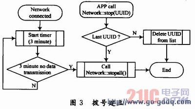

    (4)网络拨号建立
    ①应用程序发起上网请求。
    ②如果当前网络空闲,则自动拨号(配置拨号文件、开启网络状态监控和发送AT指令连接)。
    ③如果网络已被占用,则表明其他应用程序在使用网络。
   此时需判断当前上网方式:CSD(按照时长来收费)或GPRS(按照产生的流量来收费)。若为CSD/GPRS方式,且该应用程序也是以CSD/GPRS方式上网,则不要建立拨号连接,可共同使用网络;若为CSD/GPRS方式,而该应用程是以GPRS/CSD方式上网,则拒绝上网请求。拨号建立如图3所示。

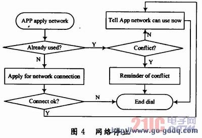

    (5)网络停止。网络停止分两种情况:一种情况是当前网络三分钟内无数据传输,则停止应用程序与网络的连接。另一种情况,应用程序主动要求与网络断开,若只有该应用程序与网络连接,则断开网络;若还有其他应用程序与网络连接,则结束该应用进程。网络停止如图4所示。

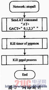

    (6)网络断开
    ①发送AT命令:AT+CGACT=0,1,2,3;
    ②杀死网络状态监控进程;
    ③杀死PPP相关进程。网络断开如图5所示。

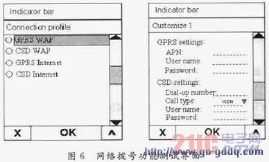

    主要是对GPRS模块进行无线接入Internet的功能测试,使用嵌入式Qt作为集成开发环境,界面友好,易于开发。图6为QT设计的网络拨号界面。
    测试结果表明,GPRS模块可以很快无线接入Internet,可以浏览网页和收发数据。因此,网络拨号功能能正常准确的工作。
