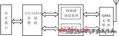

  GPRS终端系统主要由控制部分和GPRS无线模块组成,如图1所示。
  图1 GPRS终端的硬件组成原理
  为了适应嵌入式技术在GPRS通信中的应用,系统的控制部分采用了S3C44B0x芯片。
  S3C44B0x是16/32位RISC微处理器, 为手持设备和通常应用提供了一种高性价比的解决方案。
  S3C44B0x具有丰富的片内资源,可以通过串行接口操作GPRS模块,操作指令为AT命令集。
  GPRS无线模块采用了SIM300,该模块支持GPRS的语音、数据和短信息功能,内嵌TCP/IP协议。该模块主要由射频天线、内部Flash、SRAM、GSM基带处理器、匹配电源和一个60脚的ZIF插座组成。其中,GSM基带处理器是核心部件,其作用相当于一个协议处理器,用来处理外部系统通过串口发送过来的AT指令。GPRS模块接收速率可达86.2kbps,发送速率达21.5kbps,易于集成。

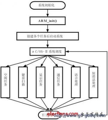

  本系统中,首先调用OSInit(),初始化μC/OS-II所有的变量和数据结构,再调用arm_init()初始化微控制器的定时器及串口等硬件,通过调用OSTaskCreate(),依次创建各个任务,最后调用OSStart()启动系统,开始多任务调度。整个系统控制程序模块及流程如图2 所示。
  图2 系统控制程序模块及流程
  整个系统中的任务包括arm控制部分的键盘扫描、LCD显示任务和通信任务以及GPRS终端功能的短消息任务,语音通话任务等。因此,在μC/OS-II系统中的任务主要包括:
  键盘扫描任务task_sys_key sCAN(),包括4×4键盘部分的扫描识别keyscan(),以及对应按键功能编码的实现keyscan_code()等。
  LCD显示任务task_sys_ lcddis(),包括背景内容显示display_context()、输入内容显示display_input()、输出内容显示display_output()等。
  通信任务task_sys_ communICation(),除了包括系统和主机进行通信的函数host_msg(),以实现通过电脑进行系统操作,还有各个任务之间相互通信的处理msg_tasl()。
  话音通话任务task_sys_ telephone(),其中包括电话呼叫GPRS_phone_call()、电话接听gprs_phone_recevie()等。 另外,还包括系统短信收发任务。
