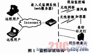

    嵌入式网络监控系统分客户端主机和现场嵌入Web服务器智能监控设备两部分,监控系统的结构如图1所示。
    客户端主机通过浏览器与Web服务器交互式处理数据,从而实现对网络智能设备的远程监控。其中嵌入式Web服务器和监控端位于温室现场,监控端完成对温室环境参数(温度、湿度、等数据)的采集,并将采集结果存入数据库,通过CGI技术,管理人员通过网络便可了解温室内环境情况。系统采用Boa作为嵌入式Web服务器,负责监控、接收和分析用户请求,传送静态页面和调用后台CGI(Common Gate Interface)程序。

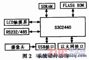

    为了保证系统的实用性和可扩展性,系统选用Samsung公司的S3C2440A作为CPU处理器,S3C2440A带有丰富的外围接口,是一款高性价比的ARM核SoC芯片,工作频率最高可达400 MHz。系统硬件结构如图2所示。
    系统配置有内存大小为64 M的SDRAM和128 M的Nand Flash。外接320x240的LCD触摸屏,实现本地用户人机接口,进行设备管理,通过USB接口连接摄像头,完成温室环境的图像采集;通过DM9000外扩以太网接口实现与无线局域网设备的连接和Interact的连接。另外,系统还扩展有RS485接口,可用于系统的扩展,通过布线连接相应的设备。

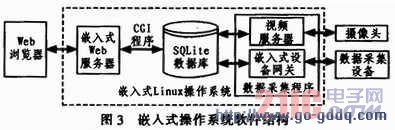

3 系统软件设计
    整个系统软件结构如图3所示,数据采集程序通过数据采集设备(传感器、摄像头等)按照用户预先设定的参数周期性的下发查询命令,将采集到的结果写入SQLite数据库,监控人员使用浏览器通过Web服务器(Boa)管理和维护系统。
    网络服务程序由嵌入式Web服务器和CGI脚本程序两部分组成:服务器通过监听80端口,监听来自网络的用户请求,如有用户请求,则启动相应的CGI脚本程序,将请求信息转化为服务器可以识别的数据格式,从SQLite数据库中读出所需的信息,再由CGI程序将信息转化为Web浏览器能够识别的格式,作为HTTP应答消息回送客户端显示。CGI脚本程序完成的功能主要包括:配置、查询设备相关信息及查询设备告警信息等。

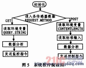

    用户通过HTML页面监控远程设备包含2个流程:1)客户端到服务器的数据通信。客户端将用户的操作传送给WEB服务器,服务器再调用相应的CGI应用程序控制底层设备,实现设备监控;2)服务器到客户端的数据通信。即服务器把CGI程序对底层设备监控的结果反馈给客户端,供用户浏览。
    一个CGI应用程序首先通过环境变量REQUEST-METHOD判断客户端发送的是哪一种数据请求。若是GET请求,则通过环境变量QUERY-STRING获取数据。若是POST请求,则通过标准输入(stdin)获取客户端传送的数据。使用CET方法发送HTML表单数据时,表单数据将作为查询字符串传送给CGI应用程序,而用POST方法发送表单数据时,表单数据通过C语言标准输入(stdin)直接传给CGI应用程序。CGI应用程序完成了相关的运算和对底层设备的操作之后,还应该将相应的执行结果反馈给用户。
    CGI应用程序通过WEB服务器将结果传送给客户端浏览器,使用户直观的看到操作的执行结果。使用标准输出(Printf)就可以实现数据发送,WEB服务器得到这些输出信息,以HTML网页的形式反馈给客户端浏览器。具体的操作流程如图5所示。
