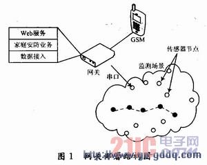

网关系统的主要功能是在现场及远程终端监控家庭各个传感器的工作状态,并在异常时报警。各个传感器将各自采集的信息,经过JEN-NIC射频模块的无线传输,传送到网关系统上,通过嵌入式微处理器操作系统,将信息通过有线或者无线方式传送到远程终端上或者用户手机上。网关部署如图1所示。

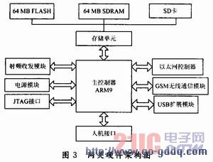

本次网关设计的硬件层主要采用嵌入式的ARM9开发平台。嵌入式ARM处理器具有体积小,功耗低,成本低,性能高等特点,是十分优秀的RISC处理器。其中三星公司的S3C2440是一款优秀的ARM9核心处理器,具有400 MHz的主频,内部集成多个功能模块,支持NAND-flash启动等特点,是目前市场上最常见的嵌入式处理器芯片。因此,本系统拟采用S3C2440处理器为核心处理器。
    考虑主控制器扩展出来的串行接口数量有线,程序的调试,烧写,传感器节点等都需要串行接口。所以,选择了AU9254这款USB PUB芯片来实现USB串行口的扩展。以太网控制器和配合扩展的RJ 45接口主要用于与Internet网络互联。射频收发模块和GSM无线模块拟采用标准的串口集成到网关上。人机接口打算使用LCD触摸屏,可以方便地观察节点的配置以及检测环境的变化。JTAG接口将引导加载程序烧写在网关中。具体的硬件架构图如图3所示。

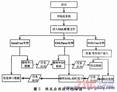

本次网关系统的应用软件架构图4所示。其主要功能是依据传感器配置文件,分类解析WSN中的数据,为用户提供Socket数据服务和XML-RPC远程调用服务。其工作流程是:网关程序启动以后,从XML文件夹中解析所有的传感器配置文件;监听串口数据,利用传感器配置文件解析数据生成XML数据流;创建Socket服务器,等待客户端数据请求,提供XML格式的Socket服务;创建XML-Socket远程调用服务器,完成用户的XML请求。
    程序设计思路如图5所示:网关程序启动,完成参数初始化,解析XML文件夹下的所有传感器配置文件,创建3个类的实例。4个任务队列。Serialcomm类创建两条线程用读串口和写串口,这样可以保证数据的实时性。基于同样的道理,XMLParser类和XMLComm类也是双线程并行工作。这样就组成了从WSN和Internet的上行通道(图5中的虚线表示),以及Internet到WSN的下行通道(图5中的粗线表示)。
