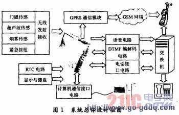

    该系统以单片机C8051F020最小系统为核心控制电路,减小单片机的电磁辐射对数字无线电路造成的干扰,提高系统的稳定性。传感器组和数字无线收发模块组成环境监控电路,监测环境安全状况。GPRS通信模块和DTMF双音多频编解码电路组成系统的报警信息传输通道。 G-PRS通信模块通过GSM网络,向用户手机发送短信,传递报警信息。DTMF双音多频编解码电路通过固定电话网络实现自动拨号和远程控制。电话接口电路包括断线检测电路、振铃检测电路、自动摘机电路,实现断线检测、振铃检测、自动摘机。语音电路则用于报警提示音存储和放音控制。图1为系统总体设计框图。

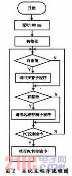

    系统上电后,首先延时100 ms,让单片机和外围电路有充分的时间复位。在系统初始化过程中,使能C8051F020的外部中断6,7和串口中断,并将各个中断请求标志位复位。外部中断6处理远程控制,外部中断7处理报警,串口中断处理.PC控制命令。循环扫描各路中断标志位,如果中断请求标志位置位,则转入相应的中断服务程序。如图2所示。

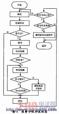

    当报警时,调用摘机函数模拟摘机,并进行铃音检测。铃音检测时单片机计数器T0定时4 s,计数器T1对MT8888 IRQ输出方波进行4 s计数。据程控交换机协议,铃音信号为误差+25 Hz的450 Hz连续正弦波,拨号音是连续的,忙音为0.35 s通、0.35 s断,回铃音为1 s通、4 s断。可设定计数门限,据计数值的不同进行铃音识别。如,拨号音的计数上下门限为(450+25)×4=1 900和(450-25)×4=1700。如图3所示。

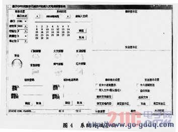

    系统终端界面如图4所示。
    当系统处于待机状态时,安全指示灯亮;当处于报警状态时,相应的报警状态指示灯会闪烁指示报警状态。修改密码时需要输入原密码,以防被人非法篡改,从而提高系统安全性;修改号码时也需要输入密码,否则不能修改。查询系统日志时需要输入密码,选择日期,双击日期可以查询当天的报警日志。报警日志可以以文本文件格式进行存储,并且可以更改存储目录,便于日后查看和调用。
