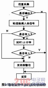

    人体探测模块的作用是配合超声流量传感器的测量,判断是否是非正常用水,即是否存在漏水现象。具体判断方法:若超声流量传感器检测到供水终端已经打开,再通过人体探测模块判断是否有人在该终端附近,如果有人在,则是正常用水,否则是存在漏水现象,然后延时十五分钟再判断,若仍然无人关掉水龙头,证明该终端确实存在漏水现象,再通过现场测试节点向主控系统发出漏水的指令,通知维修人员及时维护。

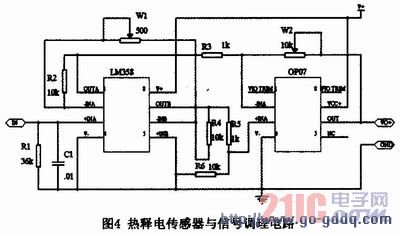

    人体探测模块采用多个热释电传感器组成的探测阵列,实现相应区域的探测。每个供水终端(如:水龙头)采用一个热释电传感器,由微处理器轮流采集每个传感器的信号,在一个区域(如一个洗手间,或者卫生间)的所有传感器中只要有一个探测到有人存在即可。
热释电传感器及其信号调理电路,如图4所示。利用三级放大电路,通过调节电位器W1和W2,可使输出信号的幅度为0~3.3V的信号,然后通过单片机内部的模数转换电路转换成相应的数字量。

    主要包括主监控系统的软件和现场检测节点的软件两部分。主监控系统的软件主要由无线报警信号收发、短信发送、电话拨号、声光报警和液晶显示等子程序组成。现场检测节点部分软件主要由流量采集、人体定位与识别、无线收发、声光报警、电磁阀控制和延时等子程序构成。该部分软件的主处理流程如图5所示。
