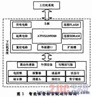

1.1 智能保密柜硬件结构
    智能保密柜系统由上位PC和下位智能保密柜组成,其硬件结构如图1所示。
    上位PC机可对下位智能保密柜的状态和物品记录信息等进行查询。下位智能保密柜由智能控制计算机、双屏读写器、摄像头、指纹仪、状态灯、数字键盘、振动传感器、电控锁和报警器等部件组成,其功能如下:摄像头用于对保密柜使用人员进行抓拍操作;刷卡器用于保密柜使用人员可刷卡打开相应权限的柜门;指纹读头用于提供更高级别的生物权限管理柜门;数字键盘用于当保密柜使用人员拥有多柜门权限时,输入柜门号;显示屏用于显示操作结果;报警器用于当发生非法操作时报警;双频读写器用于采集涉密载体上双频标签的数据;振动传感器用于传感柜体振动信号,防止非法入侵;智能控制计算机用于控制柜内所有设备,保证智能保密柜能够脱离上位机独立运行。
    物品使用者在借出和归还物品前,先通过指纹采集器输入指纹,中央控制系统通过指纹比对和相应授权信息开启柜门,同时摄像头对使用者进行拍照。使用者此时可以取出和归还物品,当关闭柜门后,中央控制系统启动RFID读写器采集柜内物品信息,并与前次信息对比,自动得出使用者该次操作借出和归还的物品;最后中央控制系统将开门时间、使用者图像、借出和归还物品等相关信息记录到存储区。管理员可以通过上位PC随时查询物品借出和归还的详细记录。该系统还提供非正常情况下的报警功能,以提高安全性。

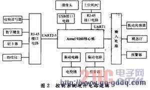

    该系统中央控制硬件电路逻辑如图2所示。
    中央处理器选用Atmel公司的AT91SAM9260芯片,它基于ARM926EJ-S内核的32位处理器,工作频率为190 MHz,指令运行速度为210 MIPS,内带8 KB指令和8 KB的数据高速缓存,8 KB的SRAM和32 KB的ROM,可在处理器与总线速度之间单周期访问。具有丰富的外围接口,包括USB全速HOST和DevICe接口、10M/100M BaseT、以太网MAC、图像传感器接口、多媒体卡接口(MCI)、同步串行控制器(SSC)、4个通用同步/异步收发器(USART)、2个两线异步收发器(UARTs)、主/从串行外围接口(SPI),以及1个三通道16 b定时控制器(TC)、2个两线接E1(TWI)、4个10 b ADC、3个32 b并行I/O控制器,外设采用DMA通道。
    上位PC通过RJ-45接口电路接入ARM的UART1口,双频读写器、刷卡器、数字键盘和指纹仪接入RJ-45接口电路,再分别接入ARM的UART2-5口,摄像头通过USB口连接ARM的USB主机端口。ARM输出的电控锁和报警器控制信号,经过ULN2003A运放芯片控制直流小继电器,驱动电控锁和报警器工作。振动传感器通过74L804反相输出到ARM的输入I/O管脚。NANDFLASH直接与ARM的I/O管脚连接。

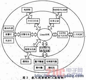

    该系统由内向外可分操作系统层、任务层和硬件电路层三层,如图3所示。嵌入式操作系统是嵌入式系统软硬件资源的控制中心,它组织多个任务共享嵌入式系统的资源。常见的嵌入式实时操作系统有Window CE,VxWorks,μC/OS-Ⅱ,Linux等,后两种操作系统免费公开源代码。

2.2 任务层
    基于Linux操作系统管理的应用程序,首先根据系统功能划分出相对独立的子功能模块,每个模块作为一个任务,每个任务又由若干子任务构成,任务之间的调度由Linux内核调度程序决定。该系统划分的任务包括:
    ①读/写UART0任务。主要负责与上位PC进行交互,解析并执行上位PC发来的控制命令,将执行后的结果返回给上位PC。
    ②读/写UART1摄像头任务。在使用者输入指纹时,选通指纹仪接收指纹数据,激活摄像头,对使用者进行拍照,在柜门关闭后选通RFID读写器,采集柜内文件ID信息,比对上次信息,从而得到此次操作后该使用者借出与归还物品的信息。
    ③记录任务。当UART1任务结束RFID读写器的采集任务后,该任务将使用者指纹信息、开关柜门时间、使用者头像和借出与归还文件ID等信息予以存储。
    ④开关柜门任务。识别指纹数据之后,将指纹数据与授权指纹库中的数据进行比较,匹配成功则执行开锁操作。
    ⑤报警任务。循环检测振动传感器,如果发现异常振动,将启动报警器。
    编写好这些任务的代码,启动操作系统,则应用程序开始运行。若要扩展其他功能,只需增加相应的任务即可。
