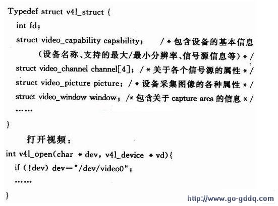

  第l步,采用动态加载ZC0301组芯片的USB摄像头驱动程序spca5xx。此驱动程序源代码由4个部分组成:设备模块的初始化模块、卸载模块、上层软件接口模块和数据传输模块。把它放在kernel/driver/usb下解压,打补丁。在编译系统内核时,在arm Linux的kernel目录下进行make menueonfig;在<*>下选择MulTImedia devICe下的Video for linux,加载Vide04linux模块,为视频采集设备提供编程接口函数和相关数据结构;(M)选中SPCA5XX这一项。
  第2步,使用Linux的Video4linux来访问USB摄像头设备,进行视频图像采集,捕获实时的数据流。程序流程如图5所示。
程序流程
  为程序定义数据结构:
程序定义数据结构
  本设计是通过MiniGui加载jpeg来实现LCD实时显示USB摄像头采集到图像的。在编译程序时,加上了jpeg库的支持。编程的思路就是不断地从摄像头采集图像并存储在/tmp/l.jpg?imageView2/2/w/550中。在Linux图形用户界面支持系统MiniGUI中,通过loadbitmap函数来加载图像,而图像加载后不会自动更新,不能根据1.jpg?imageView2/2/w/550的改变自动变化。因此,在程序中要设定一个定时器,每隔100 ms刷新屏幕,基本上实现了实时更新。

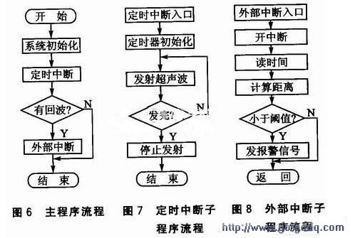

  超声波发生程序的作用是由PWM定时计数器产生一个超声波信号频率约40 kHz的方波。采用Timer0,同时把Timerl打开进行计时。超声波测距器主程序利用外部中断检测返回的超声波信号,一旦发现立即进入中断程序。进入该中断后立即关闭Timerl停止计时,并将测距成功标志字赋值1。各程序流程如图6~图8所示。
程序流程
  当主程序检测到接收成功的标志位后,按下式计算即可得到车尾与障碍物之间的距离(设计时取20℃时的声速C为344 m/s):
  S=(C·T1)/2
  其中,T1为计数器Timerl的计数值。

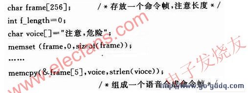

  当所测距离值小于阈值时,由S3C2440发控制命令给XF-S3011,启动语音模块。组成一个语音合成命令帧的部分代码如下:
  命令合成完毕后,就可以发送给XF-S3011模块了。在嵌入式Linux系统中先打开XF-S3011设备文件,然后将此命令帧写入该文件,最后关闭设备文件。
