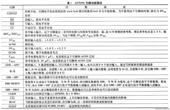

  AD7859L的引脚功能描述如表1所示。
AD7859L的引脚功能描述 www.elecfans.com

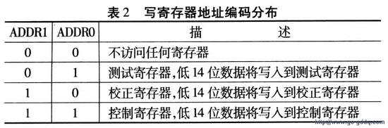

  向AD7859L写入数据时,数据宽度必须是16位。16位数据写入AD7859L时,既可作为一个16位字,也可作为2个8位字节,取决于引脚W/B上的逻辑电平。当W/B接高电平时,16位数据从DB0传输到DBl5,DB0为最低位,DBl5为最高位。当W/B接低电平时,引脚DB8/HBEN作为高字节使能,2个8位字节的数据从DB0传输到DB7,DB0为最低位,DB7为最高位。当以2个8位字节写入数据时,必须先写低字节,再写高字节。16位数据的最高2位ADDRl、ADDR0,通过编码决定访问哪一个寄存器,后面的14位数据写入该寄存器。表2为编码分布。

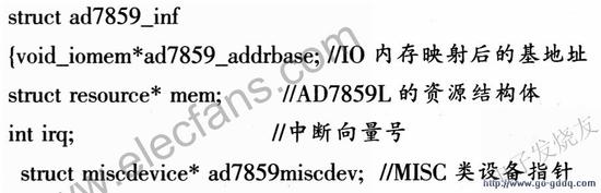

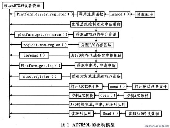

  采用MISC类设备来添加AD7859L驱动。AD7859L的结构体定义语句如下:
AD7859L的结构体定义语句 www.elecfans.com

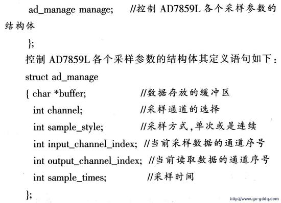

  从2.6版本内核开始引入了platform这个概念,在开发底层驱动程序时,首先要确认设备的地址、中断向量号。在内核中添加AD7859L的地址、中断号、设备节点名。设备驱动在加载时首先需要调用的入口函数module_init(),该函数完成设备驱动的初始化工作,如寄存器置位、结构体赋值等,其中最重要的工作就是向内核注册该设备。在应用程序中打开设备文件,然后利用ioctl()函数向驱动传递各种控制命令。每一次A/D转换完成后都会产生中断,调用中断响应函数,将转换好的数据写到缓冲区中。当用户需要读取A/D转换的数据时,通过调用read()函数,读取缓冲区数据。驱动程序结构如图1所示。

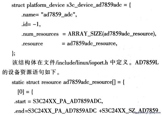

  在2.6内核中将每个设备的资源用结构platform_devICe描述,该结构体在/include/linux/platform_device.h中定义。AD7859L驱动的平台资源如下。在文件/arch/arm/roach—s3c2410/devs.c中添加下述结构体。

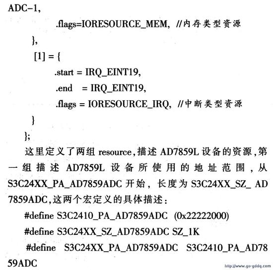

  该宏定义在map.h文件中。第二组描述了AD7859L设备的中断向量号。flags描述资源类型,设备驱动会根据flags来获取相应的资源信息。在结构体statIC struct platform_device*SMDk2410_devices[]__initdata添加上述s3c_device_ad7859ADC平台资源。该结构体在/arch/arm/mach—s3c2410/mach—smdk2410.C文件中定义。
  3.2 MISC类设备
  在AD7859L的结构体内创建一个miscdevice类型设备驱动的结构体指针,增添一个misc类型设备。该结构体在/include/miscdevice.h中定义。
  在AD7859L驱动的probe函数中调用misc_register(stmctmiscdevICe*misc)函数,对misc类设备注册,这个函数会为内核注册一个misc类型设备,如果minor被设置为MISCDYNAMIC_MINOR,系统会动态的为该设备分配一个次设备号,用以区分其他的设备。不同类型的设备调用的设备注册和注销函数有所不同。misc类设备的注销函数为misc_deregister(struct miscdevice}misc)。成功均返回零,否则返回一个错误代码。
