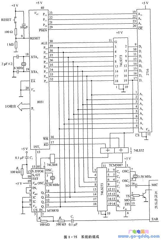

  一、系统工作原理
  本系统采用51单片机控制双音多频DTMF发生器(TCM5087)来实现信道编码。DT-MF产生的双音编码正弦波送入无线电话进行发射。接收端将无线电话机收到的DTMF信号送入DTMF解调器(MT8870)来实现信道解码,从而完成单片机间的数据通信。其结构如图1- 74所示。

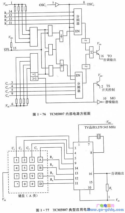

      三、TCM5087结构及其工作原理
      TCM5087是双列直插式DTMF信号发生器专用电路。
  输入端R1~R4(行)、Cl~C4(列)既可接普通电话键盘,也可用于电平输入。16端为音调输出端,输出的两个音频信号被线性地叠加在一起。一个音频由输入端Ri~R4从低频组中选定;另一个音频由输入端Cl~C4从高频组中选定。低频组有697 Hz(R1)、770 Hz( R2)、852Hz(R3)和941 Hz(R4)四个频率,高频组有1 209 Hz(C1)、1 336 Hz(C2)、1 477 Hz(C3)和1633 Hz(C4)四个频率。当行(R1)输入为0电平时,选择其低频组中的一个;当列(C1)输入为VDD电平时,选择其高频组中的一个。输出的音频单音幅度Vpp为400~500 mV。双音调输出的谐波失真和交调失真小于10%,频率误差为±1.0%,准确度优于0.75%,高频比低频加重2 dB。15端用来阻止单音产生,当为O电平时,输出端将不会产生单音调输出。10端是静噪输出端,2端为发射机开关控制端,7端为片内振荡器外接晶振的一个输入端,8端为片内振荡器外接晶振的另一个输入端。应用时,在7、8端之间接入3. 579 545 MHz晶体即可。该芯片的最大优点是所用外围元件最少,仅需一个廉价的彩电晶体即可工作。

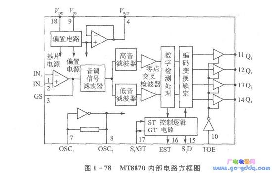

四、MT8870结构及工作原理
  MT8870是双列直插式DTMF解调专用电路。其内部电路方框图如图1- 78所示。

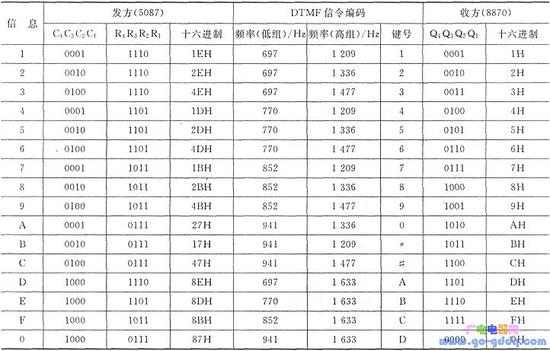

  由图1-74及图1-78可以看出:由运放及R1、R2、C1组成一反相放大器,对输入的DT-MF信号进行隔离放大。其增益K=-R2 /R1,K值一般为1~5;输入的DTMF信号幅度应为27. 5~883 mV;VREF (4)为参考电压输出端,取值为VDD/2=2.5 V;IC(5端和6端)为内部电路的连接线,必须接V ss;其他各端子的功能参照译码过程波形图,不难理解。值得注意的是,输出的二进制编码信号Qi~Q4由使能端TOE控制:TOE为高电平时,打开输出锁存器,输出与当前输入的DTMF信号相对应的二进制编码;当TOE为低电平时,Qi~Q4呈高阻状态,故可直接挂在数据总线上。DTMF信号与二进制编码信号的对应关系如表1- 22所列。

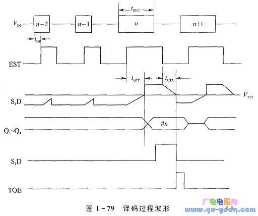

  双音到达检测时间tDP为5~15ms;双音持续时间tREC应为20~40 ms; tGTP、tGTA由时间常数R3 C2决定,表达式为:
  式中:V TST为门限电压,一般取VDD/2,故tGTP =tGTA=0.69 R3 C2。译码过程波形可参照图1-79。
五、单片机控制工作过程

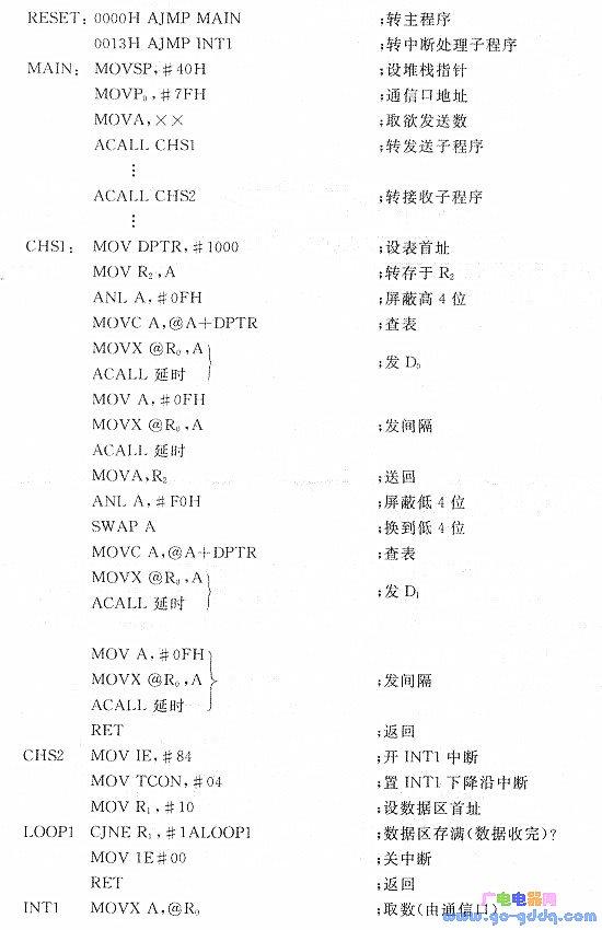

  发送端:单片机将欲发送的数据通过查表变换成对应的DTMF代码;然后由DB总线送74LS273锁存;TCM5087接到锁存器信号后,发出双音频正弦波信号;同时发出发射机打开信号,将无线电话机置为发射状态,从而将代码所对应的双音调发射出去。持续一段时间后(约40 ms),单片机再以同样方式将另一数据发射出去。
  接收端:由无线电话收到的双音信号输入到MT8870解调器后,在EST端产生一矩形脉冲,经R3C2积分后,在S1/GT端产生如图1- 79所示波形。当S1/GT端电乎高于VTST时,产生SiD信号为1;当S1/GT端电平低于VTST时,SiD信号为0。该信号输出端与单片机8031的外部中断INTi端相连,当该信号发生由1到0的跳变时,中断标志IEI置1(中断方式安排为下降沿触发方式)。8031响应中断后,产生一个RD信号,经反相后,使MT8870的TOE端产生一个高电平脉冲信号,将与当前输入的双音信号相对应的二进制编码信号通过DB总线(低4位)读入8031。单片机通过查表,即可得到与发送端完全一致的数据信息,完成了数据远传。具体编码方式可参考表1- 22。
六、软件设计
  本系统应用程序为模块式结构,发送端为主动工作方式,接收端为被动工作方式。有关信息编码可参考表1- 22。
  数据传送程序清单如下:
    查询式无线遥测水位仪中采用了上述电路方案。实际运行表明,该系统稳定可靠,抗干扰能力强,使用方便、灵活,价格低廉,误码率完全满足要求,对软件稍作充实修改,即可广泛应用于各种低速无线数据传输的场合
