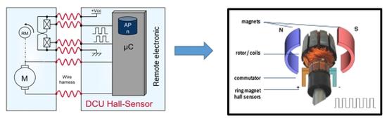

  2.1 霍尔原理
  电机的旋转会使得霍尔传感器产生脉冲信号。玻璃位置的检测是通过对控制模块中的霍尔传感器发出的方波进行计数来实现。软件设计中通过单片机芯片的输入捕捉功能记录车窗运行过程中的脉冲个数,通过学习,将车窗的上密封条记为位置0,而下密封条为最大位置。在车窗上升过程中将位置计数器减1,上升到顶时位置计数器清0,下降时位置计数器加l。因此,可按照要求确定防夹区界限对应的位置计数器的值。通过对位置计数器的值的检测可以间接判断玻璃的位置。
  图3 霍尔原理
  脉冲计数方式的关键问题在于位置记录要精确,但在试验中却存在电机切断电源后依旧会发出几个脉冲的问题,这几个脉冲由惯性造成,而且不同的玻璃升降器产生的脉冲个数不同。这些脉冲对车窗位置影响随情况的不同而不。在车窗上下两端堵转时,这些脉冲不太可能造成车窗位置的变化,而在中间位置停止时则有可能造成车窗位置移动,特别是下降途中人为停止时对车窗位置的影响更大。为了减小这种影响,与电机通电运动时位置计数一样,在算法中捕捉这些脉冲。如果当前为下降状态,则对电机断电后产生的脉冲进行位置加法操作,如果当前为上升状态,则对电机断电后产生的脉冲进行位置减法操作。

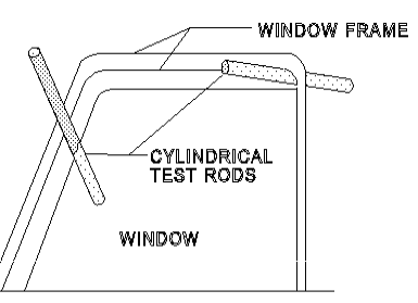

  3.2 多次不到顶和到底操作后4 mm防夹法
  有软停止功能的纹波计数的误差清除策略往往是车窗操作经过一个标定值的次数n后进行堵转学习(前n次的停止做软停止,误差会累积)。因此我们可以通过n操作升降窗不到顶和底,不让车窗做堵转学习消除累积误差。在第n+1次后拿4 mm测试棒放在窗顶(如图7.),让其做4mm防夹反转。如果能堵转反转,那么接下来要撤掉4 mm测试棒,执行自动升窗,如果也能完成自动升降并关满车窗。则可以说明纹波计数算法是比较准确的。
  为什么第n+1次后防夹反转后还要做确认是否能自动升窗把窗关满这一项。因为第n+1次能防夹反转有可能是误差是向下误差,比如在4 mm处软件算法可能认为是10 mm处或其他。那么误差较大的情况下也可防夹反转。这种情况执行自动上升的时候,在车窗0位置就有可能误认为是防夹区域,从而导致关窗时候遇到顶又做防夹反转,导致关窗不满。如果误差是向上偏的,比如在10 mm位置,纹波计数算法认为是在小于4 mm的非防夹区域,就不做防夹反转。那么车窗就会在4 mm棒处停止升窗。
  此方法简单直接,不需要借助太多的测试工具,可操作性强,适用于整个过程。非常适用于测试人员测试验收。
  图7 4 mm防夹测试
