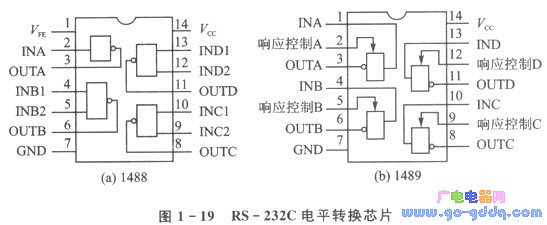

  2、51单片机串行接口的电平转换
  RS - 232C的标准规定:逻辑0为+5~+15 V,逻辑1为-5~-15 V,而51单片机串口电平为TTL电平。因此,必须通过电平转换,才能符合串行通信标准。
  电平转换采用MC1488和MC1489。图1-19为其引脚图。MC1488输入电平为TTL电平,输出电平为RS - 232C电平。MC1489输入电平为RS - 232C电平,输出电平为TTL电平。以上两个专用芯片除了电平转换外,还实现了正、负逻辑电平的转换。
      图1- 20为51单片机串口的实际转换电路连接图。考虑到现场干扰因素,为了抑制尖峰脉冲及各种噪声干扰,串口电路中加了两片TiL117光电耦合器,以增强数据传送的可靠性。

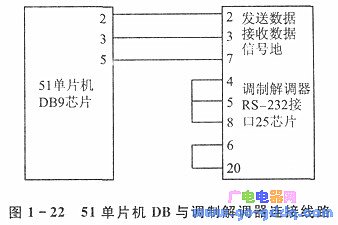

  1. 51单片机与调制解调器之间的连接线路
  图1- 22为51单片机DB与调制解调器的连接线路。由图1- 22可知:51单片机的9芯插座中的2针和3针分别与调制解调器25芯插座中的2针和3针相连;51单片机的数字地5针与调制解调器中的信号地7针相连。调制解调器的4针、5针、8针相连;6针和20针相连。

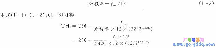

  2.波特率设置
  为了实现与远方中央控制计算机正确可靠地通信,双方波特率必须一致。RS - 232C标准波特率为:50,75 ,110 ,150,300,600.1 200,2 400,4 800,9 600及19 200。
  当51单片机应用系统晶振为6 MHz时,选波特率为2 400,串口工作方式1。
  51单片机用定时器1作为串口波特率发生器。波特率计算公式为
      在任何情况下,若定时器1的C根号T=0,则计数率为振荡频率的1/12。即
  当SMOD=0时,TH1=249. 49,圆整误差过大。改为取SMOD=1,TH1=242. 98≈243=3H。51单片机系统波特率设为2 400,串口工作方式1,汇编语言如下:
  MOV TMOD,#20H    ;定时器1工作,方式2
  MOV TH1,#OF3H    ;装8位计数器常数
  MOV  TLl,# OF3H
  SEATB TR1    ;允许定时器1工作
  MOV SCON,#50H    ;串口按方式1工作,允许串行接收
  MOV PCON,#80H    ;SMOD置位

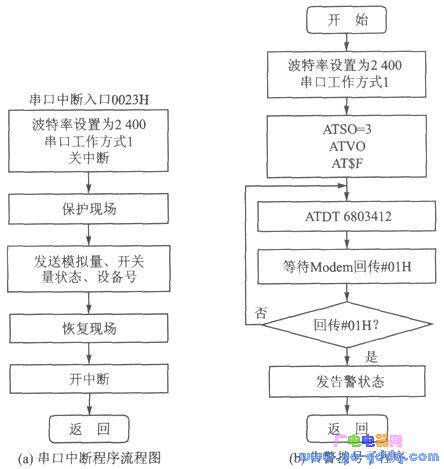

  4. 51单片机和远方中央控制机之间通信
  51单片机系统用来采集现场的模拟量、开关量等。当发生越限时,通过调制解调器呼叫中央控制计算机的电话号码,联通之后,发出当前的告警状态。中央控制计算机通过调制解调器呼叫51单片机的电话号码,联通之后,调用51单片机的串口中断程序,就可以知道当前的模拟量、开关量、设备号等数据。
  正常状态时,中央控制计算机巡回调用现场中51单片机的串口中断程序,就可以得到所需要的各种数据。
  图1- 23为本系统实际应用的程序流程图。单片机主程序流程图省略。下面解释一下图1 - 23(b)告警拨号中有关调制解调器的命令。
  注:# OIH是连接已经叫通的数字结果码
  ATSO=3    选择开始应答前振铃数为3次
  ATVO    结果码以数字形式显示
  AT8F    出厂缺省值
  ATDT 6803412  以双音频方式呼叫假设电话号码为6803412的中央控制机
  选择等待载波/拨音的出厂时间值为50 s。
  通信协议规定使用ASCII码,为使中央计算机接收命令清晰,每条命令之后须加CR(换行)。
