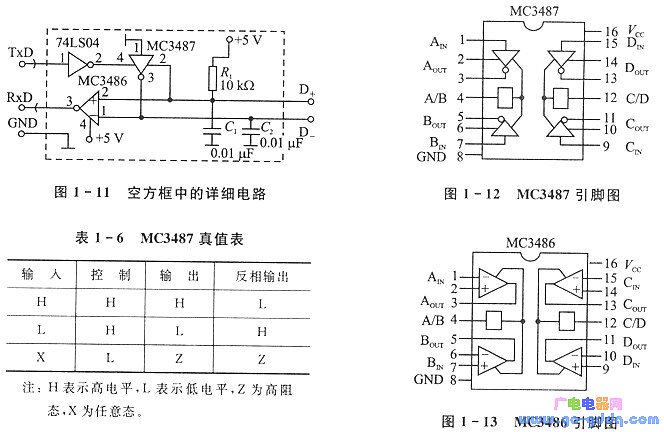

      为实现单片机的远距离串行通信,在串行口TxD和RxD信号前端分别加入一差分驱动器MC3487和一差分接收器MC3486,变电平收发为差分收发。加入差分驱动和差分接收电路后的多机串行通信连接如图1- 10所示。空方框代表加入的差分驱动、接收电路。由图可知,加入差分驱动、接收器后,主机与从机的连线只剩下D+和D_两根数据线,主机与从机无需共地连接,彻底消除了远距离因地电位不等造成的影响,且简化了拉线。但值得注意的是,两根传输线要用双绞线,以更好地消除电磁干扰。接入驱动、接收电路后不影响原通信程序设计。
      电路与单片机有TxD,RxD,GND三个连接信号,输出有D+和D_两个数据信号。电路中用到一个74LS04非门、一个MC3487差分驱动器和一个MC3486差分接收器;电容C1和C2分别为传输线D+和D_的滤波电容,用于滤除系统高频干扰;Ri为D+信号的电平提升电阻。MC3487和MC3486是配对的优良差分驱动、接收芯片,电气性能符合串行通信的RS - 422 A标准。市场上可以购买到,且价格不高(国产型号分别为DS3487和DS3486)。
      MC3487的引脚如图1- 12所示,真值表如表1-6所列。它是一个有三态输出的四RS -422 A传输线驱动器,脚1是第一个驱动器的输入端;脚2、脚3是第一个驱动器的同相、反相输出,输出受脚4控制。当脚4为低电平时,输出脚2、脚3呈高阻态。MC3486的引脚如它是一个有三态输出的四差分线路接收器,脚l、脚2为第一个差分接收器的反相、同相输入端;脚3为输出端,输出受脚4电平控制。当脚4接高电平时,允许输出。
      现在来分析一下图1 - 11差分驱动接收电路的工作过程。以串行口发送数据为例,当TxD送出低电平时,经74LS04反相后变高电平加到MC3487的控制端脚4。输入端脚1固定接地,为低电平。由表1-6可知,此时输出脚2为低电平,脚3为高电平,脚2和脚3信号分别经传输线D+和D_送到远端差分驱动器、接收器。此时远端接收MC3486的脚2(对应D+)收到为低电平,脚1(对应D_)收到为高电平,即运放器同相输入端为低电平,反相输入端为高电平。所以输出脚3为低电平,也即远端单片机RxD收到的信号与发端单片机TxD发出的低电平一致。当TxD发送高电平时,经反相加在控制脚4为低电平。此时输出端脚2和脚3都呈高阻态,相当于悬空。这时远端接收因D+接有电平上拉电阻,故D+为高电平,而D_为低电平,也即远端接收MC3486的输入端脚2为高电平,脚1为低电平,输出脚3为高电平。由上面分析可知,远端RxD收到的信号电平完全是发送端TxD的电平,即对单片机收/发端串行通信口的电平状态不改变。因MC3487具有较强的线路驱动能力,加上MC3486的差分电平接收,大大延长了数据传输的距离,消除了共地系统的地势电位影响。

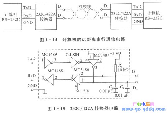

      有时多机通信系统中一端是计算机或两端都是计算机,如图1 - 14所示。通常计算机本身都带有RS - 232C串行通信口。RS - 232C串行口是电子工业协会(EIA)的一种标准串行数据通信口,在电气性能上采用负逻辑定义。逻辑1电平为-5~-15 V,逻辑O电平为+5~+15 V。但RS一232C的通信距离也不允许太远,一般要求在15 m内。为延长计算机通信距离,可像前面介绍的方法一样,在RS - 232C前加入一个232C/422A转换器,把232C电平传输变成差分驱动、接收。232C/422A转换器的电路如图1-15所示。由图可见,电路只是比前面详细介绍过的图1- 11电路多加一片MC1489和一片MC1488。MC1489是RS - 232C串行通信接收器,图1-15中它把计算机串行TxD发出的232C电平转换成TTL电平,供MC3487驱动传输;MC1488是RS - 232C串行通信发送器,图1-15中它把MC3486接收的电平转换成232C电平,送到计算机串行接收端RxD。这样接入232C/422A转换器后,计算机间变成差分线路传输,只需D+和DL两根双绞线,达到延长通信距离,消除共地地电势影响的目的。
