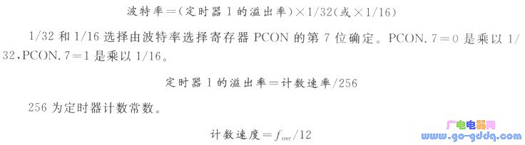

  波特率的设定 单片机定时器作为波特率发生器。为此定时器1须是工作方式2,即自动重装载模式。TL1作为8位计数器,TH1作为常数缓冲器。当TL1计数溢出时,将TH1中常数送到TLO中,使TL1再次从初值开始重新计数。定时器1产生固定频率占空比是1:1的脉冲,波特率可由设定时间常数确定。
  式中:fosc是主振荡频率,选用6 MHz。
  当波特率为1 200时,TH1=TLl=OF3H。
