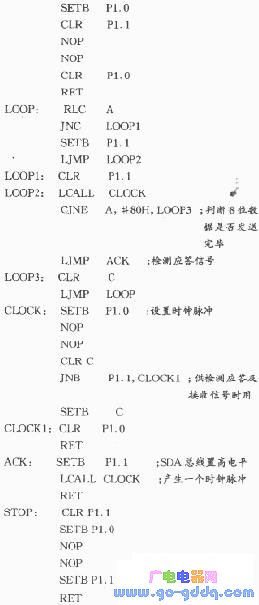

X24128与AT89C51的接口电路如图2所示。在2线总线上最多可并接8片X24128。以P1.0口线作为时钟信号输出,P1.1口线作为数据输入、输出。总线接4.7kΩ的上拉电阻。下面以AT89C51寄存器R2的数据写入X24128(1)的1000H地址中为例,假设1000H地址未加写保护,则编程如下:
