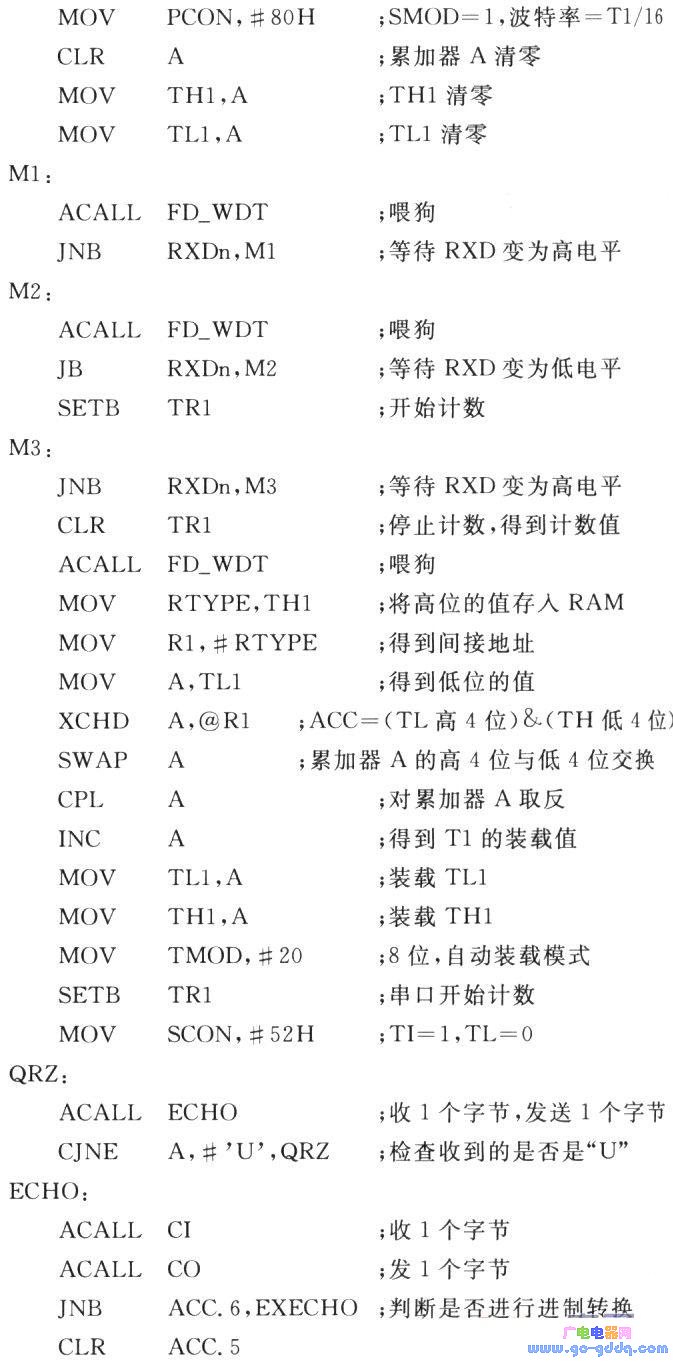

1.1 自动波特率的确定与校验
    上位机按照自身的波特率,向下位机发送一个大写的英文字符“U”,ASClI码为55H,二进制为“01010101B”,也就是一组“O”,“1”相间的数据。下位机收到数据,计算出1位数据的传输时间(2个“1”之间的时间间隔),则所对应的通信波特率就可以计算出来,下面是汇编语言程序:
    EXECHO.
    RET ;返回
    计算出波特率后,调整串口,再收发一个字节,将得到的数与U的ASCII码相对比。如果相等,程序继续执行;如果不相等,程序循环等待。从这里可以看出,为保证通信成功,上位机至少要向下位机发送2个“U”。

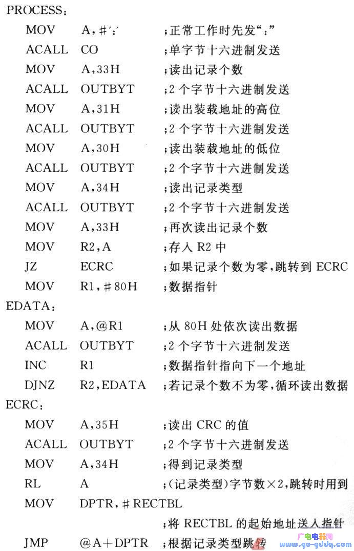

     在系统稳定、工作状态正常时,Boot ROM中ISP程序接收、发送的数据主要就是这些,其他异常处理部分不再赘述。 2 远程通信网络的使用问题 当在远程RS485通信网络中(上位机与下位机一对一情况下)想使用89LPC932的ISP功能时,发现直接使用应用软件“Philips ISP下载器”会提示串口通信失败。利用“串口调试器SSCOM”调试发现,单字节通信正常,多字节通信不正常,分析程序发现问题出现在通信转换模式上。 89LPC932的Boot ROM中,ISP程序使用RS232标准工作,是全双工工作模式;而通信网络中使用RS485标准工作,为半双工工作模式,两者混用当然会出现问题。 知道问题所在,程序修改起来就方便多了。首先,对于上位机发来的指令,不再采用收1个字节回传1个字节的方法,而是先将控制命令全部接收下来,再分析处理。然后,把所需数据发送出去,将整个工作过程转为半双工形式,修改后的通信报PROCESS部分程序如下:
3.jpg?imageView2/2/w/550
    需要注意的是:在子程序ECHO中,回传1个字节那一步要取消掉,这是改为半双工的关键。另外,这里所谈到的只是针对点对点通信,如果网络中有多个下位机共存,那么上位机在发送命令时,需要注意所指定下位机的软、硬地址问题。 3 结论 通过实验证明,该方法简单有效,能够在原有Boot ROM ISP程序基础上将其成功地移植到远程RS485通信网络中。全双工工作模式改为半双工工作模式,操作简单,能够保证通信正常,并能完全利用原有的多种 ISP下载器,减少了开发成本,这为飞利浦89LPC932Flash单片机的应用提供了一个新颖的使用方法。
3  结论
    通过实验证明,该方法简单有效,能够在原有Boot ROM ISP程序基础上将其成功地移植到远程RS485通信网络中。全双工工作模式改为半双工工作模式,操作简单,能够保证通信正常,并能完全利用原有的多种ISP下载器,减少了开发成本,这为飞利浦89LPC932Flash单片机的应用提供了一个新颖的使用方法。
