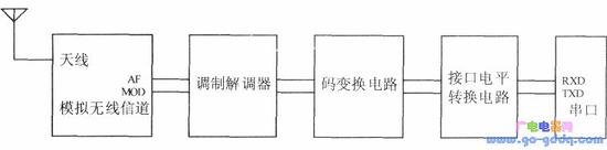

  无线数传模块,其构成框图如图10-29所示。
无线数传模块方框图
  无线数传模块的发射功率不大,体积较小,与有线连接的串行通信相比有如下的3点不同。

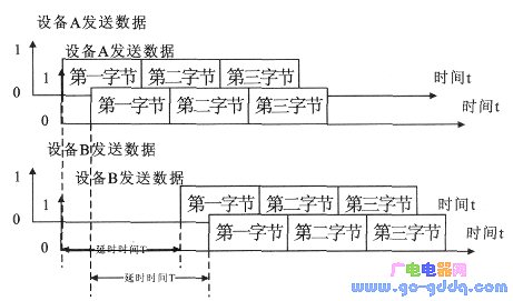

  延时问题:如果是设备A发出数据,设备B接收数据。有线连接时发端发出数据的时刻与收端收到数据的时刻一般认为是无时间间隔的;而无线模块在发送数据时要进行收发转移及时钟同步,无线通信时设备A发出数据的时刻与设备B收到数据的时刻有时间间隔,这个时间间隔就叫延时时间,记为T。无线传输的收发时间关系图如下图所示。
无线传输的收发时间关系图

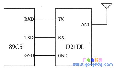

  由于D21DL与51系列的单片机接口,因此,我们选择TTL接口类型,它与89C51的接口如下图所示。
  从图中可看出,基本应用的接口关系比较简单。
  实际上,D21DL数传模块还有DSR、DTR联络线,它可用来改变数传模块的频率、ID地址等参数;还可直接给用户提供8个开关量的输入输出端口等,当然,接口关系图也变得稍复杂些,更详细的说明请读者查阅有关的资料或相关企业网站。
D21DL与51系列接口关系图
