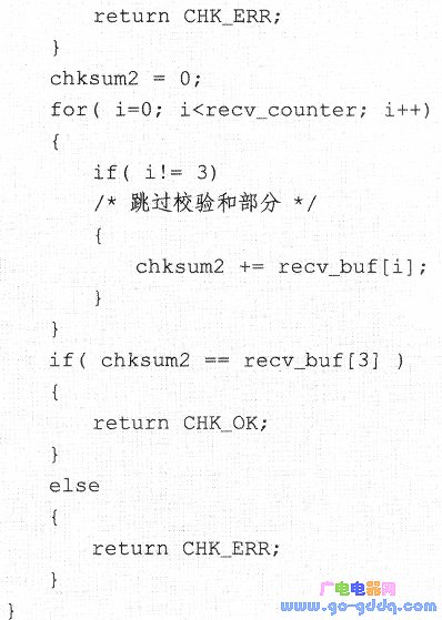

  ·采用的校验算法:将不包括校验和在内的一帧数据相加,丢弃进位,将计算得到的值作为校验字节。

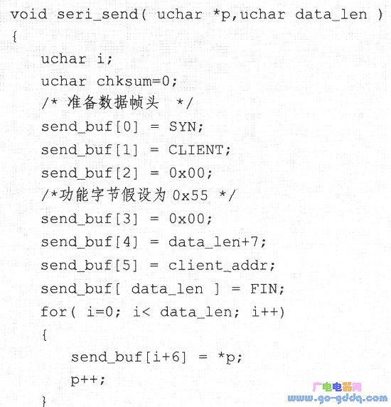

  例如主机向地址为Oxl0的从机发送数据0x12,0x34,功能字节为0x55,则发送的一帧数据如下图所示。

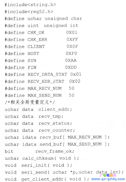

  以下是采用此种数据帧格式的从机单片机程序,发送、接收均采用中断方式。设单片机的晶振频率为11.059 2MHz,通信的波特率为9 600bit/s,主机、从机的串行口均采用方式1。

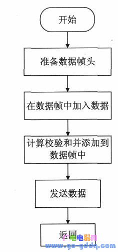

  在程序发送部分,首先按照通信协议准备数据帧头,然后加入要发送的数据,计算校验和,最后发送整个数据帧,流程图如下图所示。

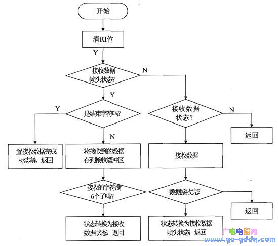

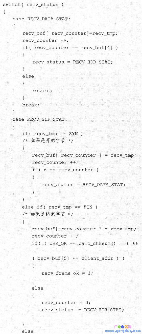

  程序中串行口接收部分较复杂,流程图如下图所示。
流程图

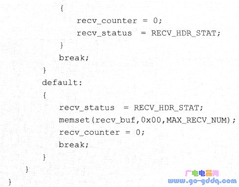

  程序中从串行口接收数据时使用了状态机,用来区分是接收数据还是接收数据帧头。接收时,当接收到起始字节和帧长度后,如果有数据字节存在,程序将转变为接收数据字节的状态,接收完指定的数据长度后,再转化为接收结束字节的状态。
  主要程序及代码如下:

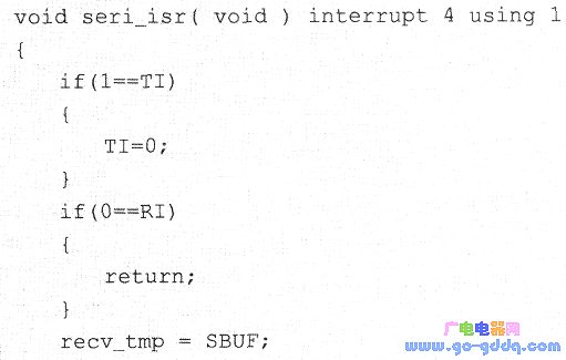

  1.串行中断服务子程序voidseri_isr()
  串行中断服务子程序serijsr()函数完成接收制定格式的数据。程序中根据接收数据的状态来区分接收的是数据帧头还是数据帧中的数据,接收完一帧数据后,计算校验和并判断校验数据是否正确。程序代码如下:

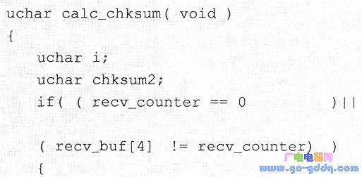

  3.计算校验和子程序ucharcalc_chksum()
  计算校验和子程序calc_chksum()对除校验字节外的整个数据帧的数据计算得到校验和,然后添加到数据帧中校验字节部分,程序代码如下:

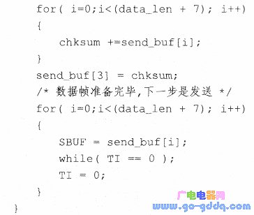

  4.串行口发送子程序void seri_send()
  串行口发送子程序seri_send()按照数据帧的格式将数据添加到sendbuf发送缓冲中。程序首先准备数据帧头,将p指针开始长度为data_len的数据加入到sendbuf数发送缓冲中,然后计算数据校验和,将校验和也加入到发送数据缓冲中,将发送缓冲中的数据发送出去,程序代码如下:

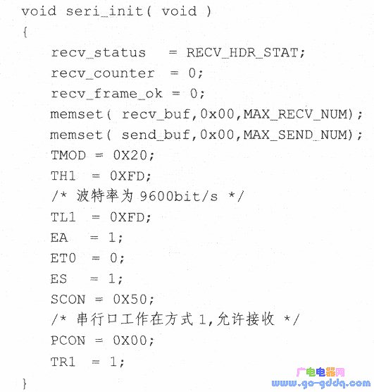

  5.串口初始化子程序voidseri_init()
  串口初始化子程序seri_init()初始化串口工作在方式l,波特率为9600bit/s,接收状态和接收缓冲初始化等,程序代码如下:
