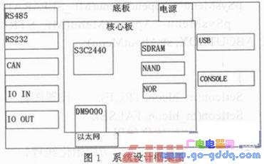

  1 系统设计
  图1系统总体结构是采取核心板跟底板的结构。核心板的资源包括S3C2440A的基于ARM920T核的处理器,其内部集成了许多外设,可以很容易地对处理器进行扩展,形成各种不同的控制/通信接口。存储系统方面核心板上扩展了64M的SDRAM,256M的NAND FLASH,以及2M的NOR FLASH,能够满足一般的工业控制需求。另外核心板上还集成着DM9000以太网控制芯片。在底板上利用S3C2440处理器上的功能模块,再加上外围电路,形成各种接口的扩展,其中包括有半双工的RS485、RS232、CAN通信模块、IO数字量口输入、IO口数字量输出。

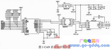

2.2 CAN总线接口的设计MICroChip
    公司推出的MCP2515是一款独立控制器局域网络协议控制器,完全支持CAN V2.0B技术规范。该器件能发送和接收标准和扩展数据帧以及远程帧。MCP2515自带的两个验收屏蔽寄存器和六个验收滤波寄存器可以过滤掉不想要的报文,因此减少了主单片机的开销。MCP2515与MCU的连接是通过业界标准串行外设接口(SPI)来实现的。在S3C2440处理器上片内集成了两个SPI控制器,可以通过SPI总线与MCP2515的控制线连接,进而对MCP2515进行控制和配置等各项操作。此外要组成CAN网络,仍需要一个与具体物理线路连接的CAN收发器,本设计中采用了Microc hip公司的MCP2551。MCP2551是一个可容错的高速CAN器件,可作为CAN协议控制器与物理线路之间的接口,为CAN控制器起差分收发能力,能够把CAN控制器生成的数字信号转化成为适合总线上传输的信号。

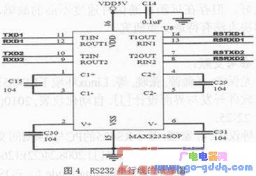

2.3 RS232接口的设计
    RS232适于本地的设备之间的通信。利用S3C2440片内的UART可以轻松地实现串行数据的传输,MAX232采用单电压5V供电,可以轻松地实现电平转换,特别是在没有12V电源的情况下。该芯片采用DIP封装,集成了2个电压转换器,连线简单而方便使用。
