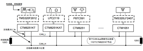

一、CAN总线通信方式
与485类似,CAN-Bus也是以总线的方式进行通信的,所有的CAN节点都挂在一对差分线上。但CAN总线中的节点不存在主从的概念,当节点有数据需要上传时可自主、即时发送,先进的仲裁机制保证数据不会冲突。
blob.png?imageView2/2/w/550
图1  CAN总线通信方式

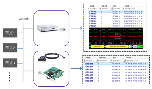

二、CAN总线协议分析
对比标准的通信七层模型,CAN总线大体可分为物理层、链路层、应用层。对链路层的解析就能得到节点ID号。若对一个“未加密”CAN总线做链路层的解析,使用CAN总线接口卡(也称CAN盒)即可。这类工具能将CAN通讯转换为USB、PCI等通信方式,一般配合电脑使用。若要对CAN总线做全面的分析,则需要专业的总线分析仪。CANScope是集CAN节点测试与标定、CAN总线故障诊断与解决的综合仪器。
图2  CAN总线抓包工具及方法
