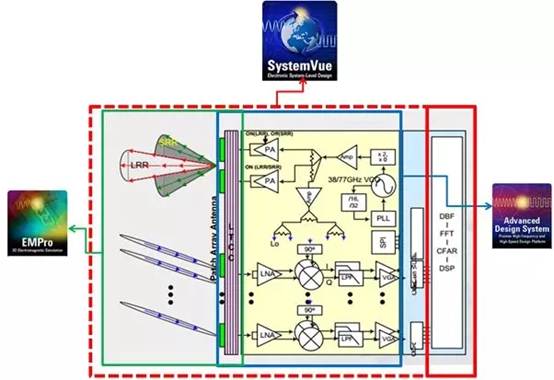

一、设计模拟及评估
1.  系统设计及基带算法
SystemVue中包含丰富的汽车雷达库,结合毫米波汽车雷达系统仿真模版,能够快速搭建用户自定义的汽车雷达系统,并可通过场景仿真模型构建真实汽车雷达工作场景。在整个系统设计完成后,还能够和Keysight的仪表进行无缝连接,快速构建专业测试平台;
2.  射频微波电路
针对数模混合电路或微波电路,能够使用ADS 进行精确仿真,将MMIC、LTCC、键合线、封装、接头、天线等进行有机集成;
3.   针对阵列天线、天线罩等的设计
使用EMPro,能够方便的将波导功分网络、波导至同轴转换、同轴至微带转换以及微带功分网络、微带辐射片等在一个环境中进行整体仿真,能够加快仿真效率。

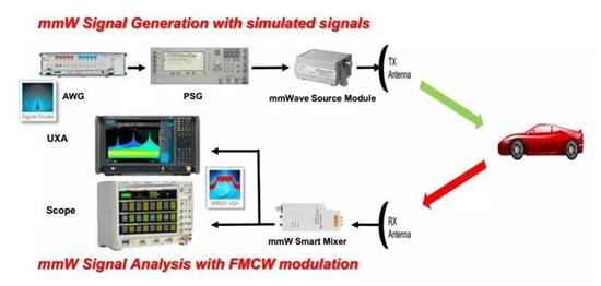

二、信号产生及分析
1.  通过使用信号产生套件(Signal Studio)搭配任意波形发生器(AWG)及高性能信号源(PSG),可以轻松产生FMCW、Pulse等雷达测试信号;
2.  利用高性能信号分析仪(UXA)搭配矢量信号分析软件(VSA)可以完成精确的波形分析。Keysight拥有业界单表最高达到110GHz的频谱仪,搭配示波器更可轻松拥有最高5GHz的分析带宽;
3.  弹性搭配混频器或其他变频器,可以轻松架设24GHz、77GHz、79GHz及更高频段的雷达测试环境。

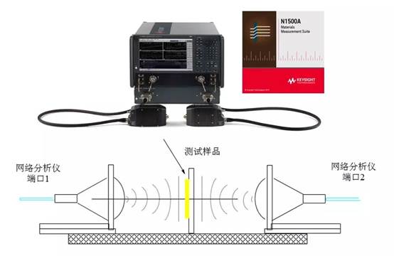

2.  天线罩材料特性测试
在雷达系统中,另一个重要组成部分就是天线罩。天线罩能够防止环境的影响和干扰,提高雷达系统的工作效率和可靠性,其性能直接影响到雷达系统的功能。对其材料介电特性的精确测量,准确地获得电气参数,恰当地运用这些材料是雷达系统设计的关键。基于Keysight最新推出的110GHz 毫米波网络分析仪N5290A和材料测量套件N1500A,能够提供完整的W 波段雷达天线罩材料特性测试解决方案,满足更宽频率覆盖范围(900Hz~110GHz),提供出色的测量精度和稳定性。
这也是业界唯一的商业化W波段材料测试解决方案(传输线法、谐振腔法和自由空间法)。

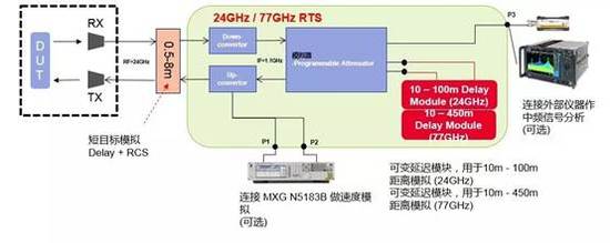

四、功能验证(雷达目标模拟器)
对于汽车防撞雷达这样工作环境复杂的系统,任何单一的测试项目都无法代替系统性的测试验证。然而传统的外场,由于天气环境的变化及不确定干扰等因素,难以保证测试验证的一致性。

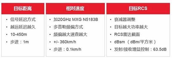

通过Keysight的雷达目标模拟器,可以轻松在实验室环境下对所探测的目标进行距离、目标RCS以及相对速度的模拟。
