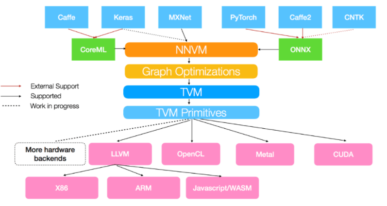

业界正在研究使之成为可能的框架。图1所示的示例是Tensor虚拟机(TVM),这是一个用于深度学习的多层编译器堆栈和系统,无论后端硬件是什么,大多数情况都是相同的。
image.png?imageView2/2/w/550
如图1:适用于AI框架的Open Compiler:来源:Apache Software Foundation
