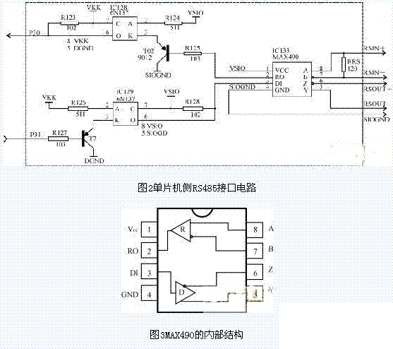

单片机侧RS485接口电路如图2所示。
AT89C52单片机的串行通信口P30(RXD)和P31(TXD)的电平符合TTL/CMOS标准(逻辑“0”的电平范围为 0V~0.8V,逻辑“1”的电平为24V~VCC),它们首先通过光电隔离器件6N137隔离,以保护单片机不受传输通道的干扰影响,其中T01和 T02是为了增加光隔输入端的驱动能力。光隔6N137的左侧电源与单片机相同,右侧必须采用另一组独立的+5V电源,且两组电源不能供电。
单片机和PC机之间的RS485通信硬件接口电路
MAX490[4]是MAXIM公司的RS485接口芯片,其内部结构如图3所示。MAX490支持单电源+5V工作,传输速率最高可达25MBPS,可实现全 双工通信。其RO、DI端的逻辑“0”的电平在 -0.5V~0.8V之间,逻辑“1”的电平在20V~VCC之间。输出电流环的电流在150μA~500μA之间。其工作状态为:当A 端电压比B端电压高200mV以上,RO输出逻辑“1”,当A端电压比B端电压低200mV,RO输出逻辑“0”;当DI为逻辑“0”,输出Y低、Z高,当DI为逻辑“1”,输出Y高、Z低。图2中的电阻器RRS为MAX490的终端匹配电阻器。

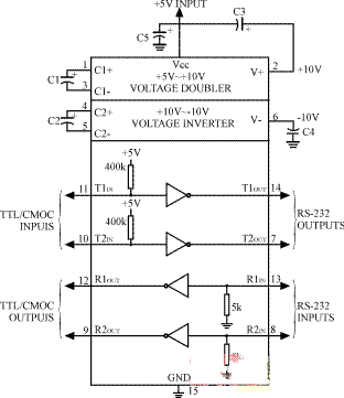

该电路首先通过MAX490芯片将单片机侧经远距离传输的电流环信号转换成TTL/CMOS标准的电平信号,然后通过光隔6N137隔离,得到两个同样是与TTL/CMOS电平相兼容的电平信号;最后,经RS232芯片转换成 RS232电平:其中RS232电平的逻辑“0”的电平范围为-5V~-15V,逻辑“1”的电平范围为+5V~+15V。这里RS232电平转换芯片选用MAXIM公司的MAX232A[4],该芯片采用单电源(+5V)供电,RS232电平由内部电荷泵产生,其内部结构如图5所示。
28.gif?imageView2/2/w/550
在RS485/RS232转换器的设计过程中需要特别注意的是电源的设计。单片机侧和PC机侧的RS485芯片理论上可共用一个电源。实际上,如果稳压电路安装在单片机侧,同时又将此电源直接拉至PC侧的RS485/RS232转换器中,由于电源线可能长达上百米,电源线的线径又不可能选得很粗。如此远距离的传输将会导致电源电压在PC机侧有一个很大的落差,这样,有可能造成PC机侧的MAX490或光隔IC702工作不正常。一个比较好的解决办法是首先直接将单片机侧变压器输出的交流信号经长距离传输至RS485/RS232转换器,然后经整流和稳压,作为PC机侧MAX490和光隔 IC702的供电电源。此外,RS232和光隔左侧的供电电源PCVCC可以利用PC机内部开关电源的+5V输出,或者由外部稳压电源提供。
