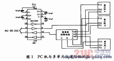

1 多单片机通信结构
    多单片机共用RS 232接口与PC机通信的结构如图1所示,由串行通信接口、防竞争电路以及下位机三部分组成。
    多个单片机系统共享RS 232总线的关键是如何避免竞争。对于接收端,经RS 232电平转换芯片进行电平转换后,可以直接并接到全部单片机串口的Rxd端,PC机向单片机发送信息相当于向所有单片机进行广播,不存在竞争。但是不能直接将单片机的发送端并联到串口转换芯片MAX232的TnIN端,否则系统将极不可靠,无论何种原因,倘若有2个及以上的单片机系统同时向PC机发送信息,则将发生总线竞争,RS 232总线信号将发生混乱。因此图中的防竞争控制电路,是专为防止总线竞争而设计,以保证在任何时刻只有一个单片机系统占用RS 232的发送端口。

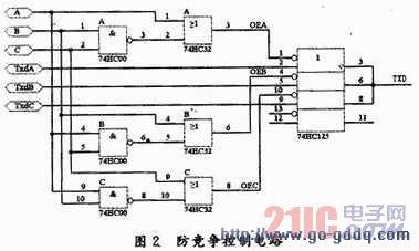

      2 防止竞争的控制电路
      防止竞争控制电路如图2所示,TxdA,TxdB,TxdC分别是单片机A、单片机B、单片机C的Txd端,接到带3态驱动器74HC125的3个输入端上,74HC125的3个输出端并接到RS 232电平转换芯片MAX232的T2IN端。A,B,C分别是3个单片机的串口输出控制端(低电平有效,假设均接P10端口),由74HC00四二与非门和74HC32四二或门电路构成。
    控制电路输出到74HC125的3个控制端信号分别定义为OEA,OEB,OEC,对应于3个单片机串口控制信号A,B,C,逻辑关系为:
    控制电路的真值表如表1所示。
    由真值表可见:防止竞争控制电路保证在A有效时,仅允许TxdA通过74HC125而其他2路信号被禁止通过。同样,当B有效时,仅允许TxdB信号通过,C有效时,仅允许TxdC信号通过,其他2路信号被禁止。确保任意时刻只有一个单片机的串口占用RS 232发送通道,而其他单片机不能占用RS 232发送通道,有效地防止了竞争的发生。

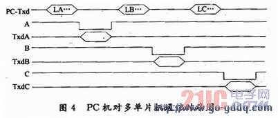

    上位机与下位机采用应答式通信方式,上位机向某一下位机发送呼叫码后启动定时查询串口定时器,等待下位机执行命令并按命令要求返回信息,若定时时间到后能查询到该单片机返回的信息,则取出信息进行处理,否则认为该单片机出错。上位机通信流程如图3所示。
    图4为上位机与3个单片机通信的时序图。
