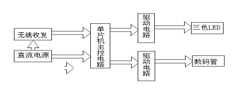

    单片机无线收发控制的交通信号灯模型可以分为电源电路、单片机主控电路、无线收发控制电路和显示电路四部分组成,组成电路如图1:
图1
    由于显示部分都是采用三色LED和数码管模拟,比较简单,所以在此不作详尽叙述。下面主要叙述单片机主控电路、直流电源的组成及其原理。

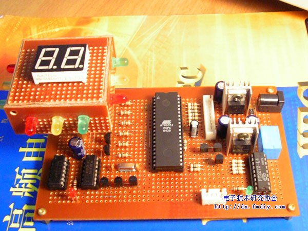

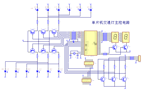

     5、硬件设计如图3
图3

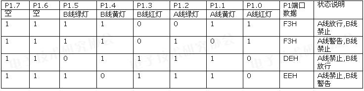

    根据上图所示,本系统利用12MHz晶振和两个瓷片电容并联为AT89C51单片机提供工作频率,用12只发光二极管模拟交通信号灯,以AT89C51单片机的P1口控制12只发光二极管。在P1口与二极管之间采用PNP三极管作推动管,口线输出高电平则“信号灯”熄,口线输出低电平则“信号灯”亮。
各口线控制功能及相应控制码如表1所示。
    用数码管模拟交通灯上的数字显示板。数码管的七段由AT89C51的P0(P0.0-P0.6)口控制,两个数码管由P2(P2.0-P2.1)口选通,中间由PNP三极管作为推动管。
分别以S1、S2模拟A、B道的车检测信号,当S1、S2为高电平(不按按键)时,表示有车;当S1、S2为低电平(按下按键)时,表示无车。当S1、S2属不同值时,表示一道有车一道无车,信号经74LS04,74LS86后,输入到P3.3口,触发外部中断1,AT89C51单片机经查询后,对有车的车道放行,绿灯亮;对无车的车道禁止放行,红灯亮。当S0为低电平(按下按键)时,触发外部中断0,单片机经查询后,对两车道都禁止放行,全显示红灯,数码管显示00,对紧急车辆放行。

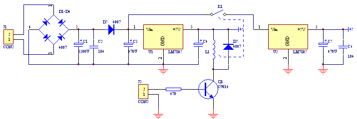

    二、电源电路
    从图3可知,无论是AT89C51单片机工作电源、二极管还是数码管的驱动,都要用到+5V的直流电源,所以,一个稳定的、持续的+5V直流电源对本系统十分重要。本系统运用桥式整流电路,将交流转换为直流,为各部分电路提供恒定的+5V直流。模拟部分和数字部分分别采用一个独立的稳压管供电,保证电路的稳定性和抗干扰,其电路如图4。
图4
    1、 主要元器件介绍
    DB为全波整流电桥,其内部结构如图5
图5
    其工作原理如下:
    电桥1、3端接交流电源,2、4为支直流输出端。当某一时刻,交瞬时值为上+下-(即1端为+,3端为-),电流从1端输入,经1、2间的二极管到2端,再经2、4端的负载流到4端,然后经3、4间的二极管流回交流负端;同理,电流从3端流入,从1端流回交流负端。

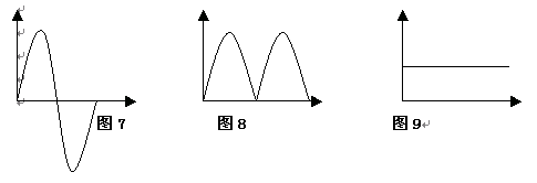

    2、 电源电路工作原理
    从接口J1输入的9V左右的交流电压(波形如图7所示),经全波整流电桥DB整流后,得到一幅值为0-8V左右的波动直流(如图8所示)。这一波动的直流经C1、C2、C3滤波后,得到一较平稳的直流,再经 LM7805稳压为+5V,C4再次滤波后,得到稳定的+5V直流电流(如图9所示),为系统无线电接收发模块和解码芯片PT2272路供电。Q1为继电器驱动管,当其基极接收到解码芯片的高电平时,继电器吸合,K1接通,电压经7805稳压后为AT89C51开机供电。

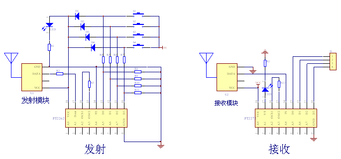

    三、无线电遥控收发控制电路:
    无线发射,接收控制有两部分组成,如图10所示,发射部分采用编码芯片PT2262和DF数据发射模块,接收部分主要由解码芯片PT2272、DF接收模块组成。为简化电路,发射接收部分采用现成的收发芯片,其工作频率为315M,采用FM方式调制。S1-S4为脉冲编码开关,按下后在接收端解码后将输出相应的电平控制电路的开机和Q9—Q11组成的电子开关的工作。
    1. 编码芯片PT2262芯片原理简介:
    PT2262/2272是台湾普城公司生产的一种CMOS工艺制造的低功耗低价位通用编解码电路,PT2262/2272最多可有12位(A0-A11)三态地址端管脚(悬空,接高电平,接低电平),任意组合可提供531441地址码,PT2262最多可有6位(D0-D5)数据端管脚,设定的地址码和数据码从17脚串行输出,可用于无线遥控发射电路。
    2.解码芯片PT2272芯片原理简介:
    编码芯片PT2262发出的编码信号由:地址码、数据码、同步码组成一个完整的码字,解码芯片PT2272接收到信号后,其地址码经过两次比较核对后,VT脚才输出高电平,与此同时相应的数据脚也输出高电平,如果发送端一直按住按键,编码芯片也会连续发射。当发射机没有按键按下时,PT2262不接通电源,其17脚为低电平,所以315MHz的高频发射电路不工作,当有按键按下时,PT2262得电工作,其第17脚输出经调制的串行数据信号,当17脚为高电平期间315MHz的高频发射电路起振并发射等幅高频信号,当17脚为低平期间315MHz的高频发射电路停止振荡,所以高频发射电路完全收控于PT2262的17脚输出的数字信号,从而对高频电路完成幅度键控(ASK调制)相当于调制度为100%的调幅。

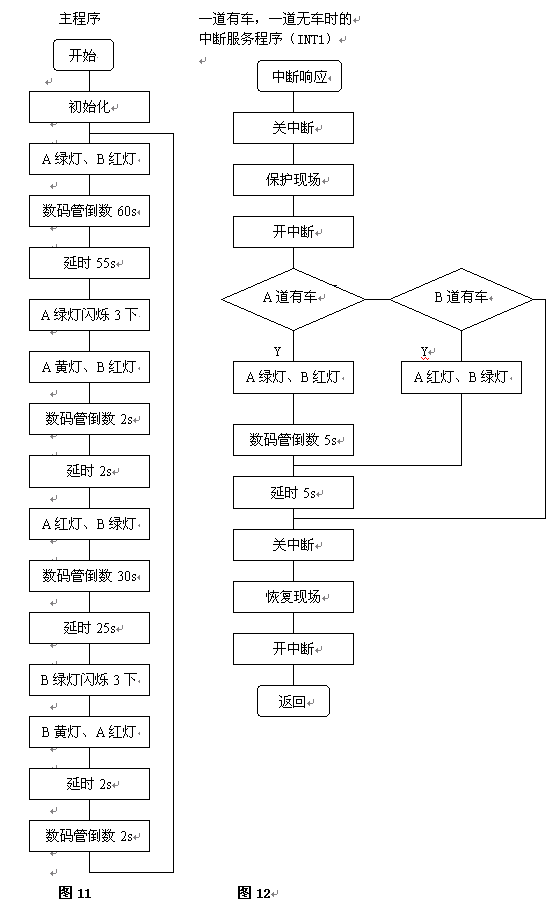

    四、软件设计过程:
    主程序采用查询方式定时,由R2寄存器确定调用0.5S延时子程序的次数,从而获取交通灯的各种时间。子程序采用定时器1方式1,查询式定时,定时器定时50ms,R3寄存器确定循环10次,从而获取0.5S的延时时间。
    一道有车而另一道无车的中断服务程序首先要保护现场,因而需用到延时子程序和P1口,,故需保护的寄存器有R3、P1、TH1和TL1。保护现场时还需关中断,以防止高优先级中断(紧急车辆通过所产生的中断)出现时导致程序混乱。然后,关中断,恢复现场,再开中断,返回主程序。

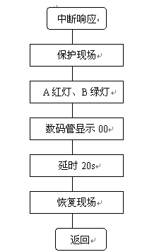

    紧急车辆出现是的中断服务程序也需要保护现场,但无需关中断(因其为高优先级中断),然后执行相应的服务,待交通灯信号出现后延时20S,确保紧急车辆通过交叉路口。然后,恢复现场,返回主程序。
    交通信号灯模拟控制系统主程序及中断服务程序的流程图如下图所示。
