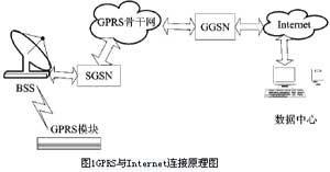

    GPRS是在原有的基于电路交换(CSD)方式的GSM网络上引入两个新的网络节点:GPRS服务支持节点(SGSN)和网关支持节点(GGSN)。SGSN和MSC在同一等级水平,并跟踪单个MS的存储单元实现安全功能和接入控制,并通过帧中继连接到基站系统。GGSN支持与外部分组交换网的互通,并经由基于IP的GPRS骨干网和SGSN连通。图1给出了GPRS与Internet连接原理框图。
gprs与internet连接原理框图
    GPRS终端通过接口从客户系统取得数据,处理后的GPRS分组数据发送到GSM基站。分组数据经SGSN封装后,SGSN通过GPRS骨干网与网关支持接点GGSN进行通信。GGSN对分组数据进行相应的处理,再发送到目的网络,如Internet或X.25网络。
    若分组数据是发送到另一个GPRS终端,则数据由GPRS骨干网发送到SGSN,再经BSS发送到GPRS终端。

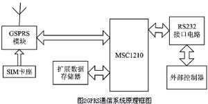

      嵌入式GPRS无线通信模块主要由嵌入TCP/IP的单片机(MSC1210Y5)、GPRS模块、SIM卡座、外部接口和扩展数据存储器等部分组成。图2是系统的硬件框图。
系统的硬件框图
     MSC1210控制GPRS模块接收和发送信息,通过标准RS232串口和外部控制器(比如数据采集端)进行数据通信。用软件实现中断,完成数据的转发。

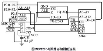

    MSC1210的Flash存储器可全部作为Flash程序存储器,也可以全部作为数据Flash程序。因为要嵌入实时操作系统和网络协议,需要一定的空间,因此将其全部用作程序存储器,而通过74HC573作为地址锁存器,扩展6264作为外部数据存储器,8KB的数据存储空间足够程序正常运行。
图3给出了MSC1210与数据存储器之间的硬件连接图。

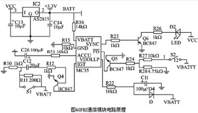

    GPRS模块采用德国Simens公司生产的MC35模块。MC35模块主要由射频天线、内部Flash、SRAM、GSM基带处理器、匹配电源和一个40脚的ZIF插座组成。GSM基带处理器是核心部件,其作用相当于一个协议处理器,用来处理外部系统通过串口发送AT指令。射频天线部分主要实现信号的调制和解调,以及外部射频信号与内部基带处理器之间的信号转换。匹配电源为处理器基射频部分提供所需的电源。MC35外围电路如图4所示。
mc35外围电路
   AS2815将外部电压转换成3.3V工作电压。
   启动电路由三极管和上电复位电路组成,模块上电后,为使之正常工作,必须在15脚加至少为100ms的低电平信号。启动后,15脚信号应保持高电平。
   MC35在ZIF连接器上为SIM卡接口预留的引脚数为6个,要注意的是,CCIN引脚用来检测SIM卡座是否插有SIM卡。当插入SIM卡,该引脚置为高电平时,系统方可进入正常工作。
    SYNC引脚有两种工作模式:一种是指示发射状态时的功率增长情况,另一种是指示MC3的工组状态。本设计中使用后一种模式,LED熄灭时,表明MC35处于关闭或睡眠状态;当LED为600ms亮/600ms熄时,表明SIM卡没有插入或MC35正在进行网络登陆;当LED为75ms亮/3 s熄时,表明MC35已登陆进网络,处于待机状态。
