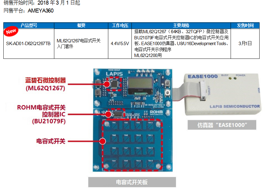

全球知名半导体制造商ROHM集团旗下的蓝碧石半导体开发出了电容式开关入门套件“SK-AD01-D62Q1267TB”。非常适用于日益高性能化的白色家电、厨房烹饪电器以及工业设备的电容式开关系统导入。作为“低功耗 & 坚强 & 安全”16bit通用微控制器ML62Q1000系列入门套件的第3波产品,目前已经开始在网上销售。
此次开发的入门套件采用获得客户高度好评的ML62Q1000系列微控制器,该系列微控制器不仅融入了蓝碧石半导体低功耗技术和抗噪技术,支持工作温度105℃,具备“低功耗 & 坚强”的特点,还具有“安全”的特点,支持检测微控制器内部故障的自我診断等家电安全项目(IEC60730规定)中的13个项目。另外,针对为减少机械式开关劣化引发的故障、提高设备外壳设计灵活度等而被广泛采用的电容式开关应用,还配套有ROHM生产的电容式开关控制器IC(可4x4矩阵控制)和电容式开关板、电容式开关程序。该款入门套件使用了ROHM集团具有优异抗噪性能的产品,可轻松构建开发环境及评估,非常适用于在高噪音和高温度环境下使用的家电、烹饪设备及工业设备等应用。
图片.png?imageView2/2/w/550
该款入门套件已于2018年3月起逐步在AMEYA360开始网售。导入套件所需的用户手册、示例程序的源程序、示例软件等还可从下述网页下载,参考这些工具可轻松开始软件开发。

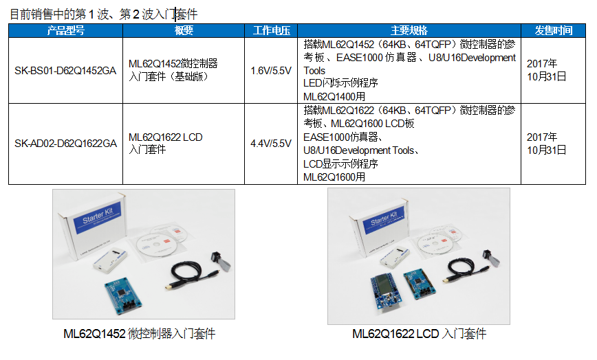

1. 丰富的产品阵容
程序ROM容量(16KB~256KB)、封装(SSOP, TSSOP, WQFN, QFP, TQFP)、引脚(16pin~100pin)共96款机型(第一批:30款机型销售中。第二批:66款机型 2017年冬季样本发售)。 所有机型在国际电工委员会(IEC)颁布的标准IEC61000-4-2的测试中,均突破间接放电最高等级4(±8kV),成功达到测量极限±30kV。

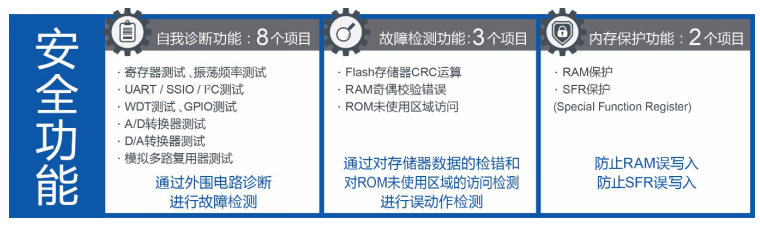

2. 安全功能
①自我诊断功能:诊断外围电路
②故障检测功能:使用CRC运算电路检测故障,通过对ROM未使用区域的访问检测来发现错误数据
③内存保护功能:防止存储器和寄存器误写入

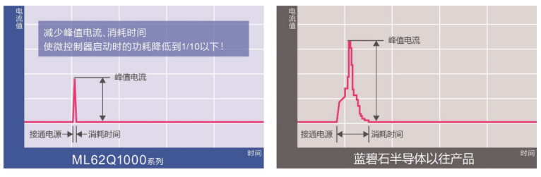

3. 独有的低功耗
通过改善内部稳压器的启动电路,成功将接通电源后微控制器启动时的功耗减少至本公司以往产品1/10以下。
