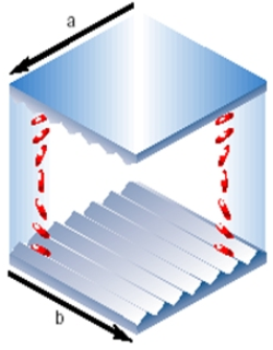

TFT-LCD使用的液晶为TN(Twist Nematic)型液晶,分子成椭圆状。TN型液晶一般是顺着长轴方向串接,长轴间彼此平行方式排列;当接触到槽状表面时,液晶分子就会顺着槽的方向排列与槽中
当液晶被包含在两个槽状表面中间,且槽的方向相互垂直,则液晶分子的排列为:
a)上表面分子:沿着a方向;
b)下表面分子:沿着b方向;
c)介于上下表面中间的分子:产生旋转的效应。
因此液晶分子在两槽状表面间产生90°的旋转

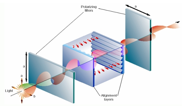

当线性偏极光射入上层槽状表面时,此光线随着液晶分子的旋转也产生旋转。
当线性偏极光射出下层槽状表面时,此光线已经产生了90度的旋转

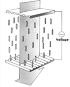

当在上下表面之间加电压时,液晶分子会顺着电场方向排列,此时入射光线不再会旋转,因而光线直线射出下表面

将非偏极光(一般光线)过滤成偏振光。
当非偏极光通过a方向的偏光片时,光线被过滤成与a方向平行的线性偏极光
上图:偏振方向相同,线性偏极光继续前进,通过第二片偏光片时,光线通过。
下图:偏振方向不同,通过第二片时,光线被完全阻挡
偏振光透过液晶分子,偏振方向发生旋转,光线可通过偏光片
当液晶分子呈如图方向排列时,光线偏振方向将不再发生旋转,最终无法通过偏光片
TFT上下各有一片偏振方向垂直的偏光片,背光板发出的光经背光模组散射后,先通过下层偏光片形成偏振光
之后通过液晶分子,并由液晶分子的旋转角度决定通过液晶分子后的偏振方向
在经过彩色滤光片产生红、绿、蓝三色光,最后通过上偏光片,并由偏振光偏振方向与偏光片偏振方向夹角决定最终输出的光强,以形成不同的色彩。

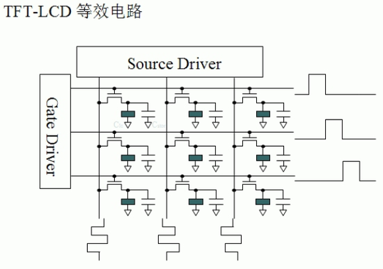

发光强弱由MOS管控制液晶偏转角度,从而控制光线出口强弱达到控制色彩目的.
假设240*320分辨率液晶则由于 基本色彩是3原色 所以总共有240*320*3个 MOS管

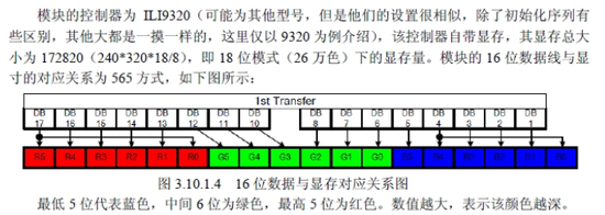

该模块采用的是显尚光电的DST2001PH TFTLCD,DST2001PH的控制器为ILI9320(可能为其他),采用16位的80并口。
驱动芯片显存GRAM与色彩关系:
由于是16为数据,所以最低5位代表蓝色,中间6位为绿色,最高5位为红色。数值越大,表示该颜色越深。
就是向显存里面写入不同数据,产生不同的颜色.

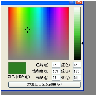

常见颜色确定:
利用画图工具里面3原色可能确定需要的显存数据。

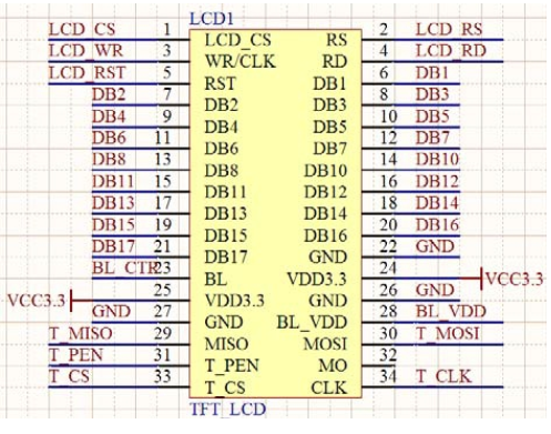

液晶驱动芯片硬件接口:
采用16位数据线(低了速度太慢,用彩色就没什么效果了)。该模块的80并口有如下一些信号线:
CS:TFTLCD片选信号。
WR:向TFTLCD写入数据。
RD:从TFTLCD读取数据。
D[15:0]:16位双向数据线。
RST:硬复位TFTLCD。
RS:命令/数据标志(0,读写命令;1,读写数据)。

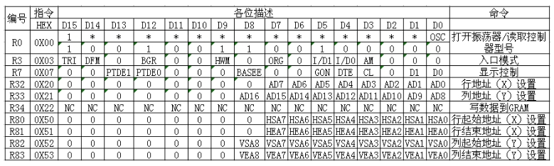

ILI9320常用寄存器指令:
R0,这个命令,有两个功能,如果对它写,则最低位为OSC,用于开启或关闭振荡器。而如果对它读操作,则返回的是控制器的型号。这个命令最大的功能就是通过读它可以得到控制器的型号,而我们代码在知道了控制器的型号之后,可以针对不同型号的控制器,进行不同的初始化。因为93xx系列的初始化,其实都比较类似,我们完全可以用一个代码兼容好几个控制器。

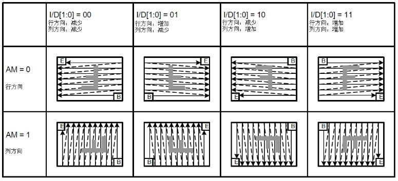

R3,入口模式命令。我们重点关注的是I/D0、I/D1、AM这3个位,因为这3个位控制了屏幕的显示方向。
AM:控制GRAM更新方向。当AM=0的时候,地址以行方向更新。当AM=1的时候,地址以列方向更新。
I/D[1:0]:当更新了一个数据之后,根据这两个位的设置来控制地址计数器自动增加/减少1,
R7:显示控制命令。该命令CL位用来控制是8位彩色,还是26万色。为0时26万色,为1时八位色。D1、D0、BASEE这三个位用来控制显示开关与否的。当全部设置为1的时候开启显示,全0是关闭。我们一般通过该命令的设置来开启或关闭显示器,以降低功耗。
R32,R33:设置GRAM的行地址和列地址。R32用于设置列地址(X坐标,0~239),R33用于设置行地址(Y坐标,0~319)。当我们要在某个指定点写入一个颜色的时候,先通过这两个命令设置到改点,然后写入颜色值就可以了.
R34:写数据到GRAM命令,当写入了这个命令之后,地址计数器才会自动的增加和减少。该命令是我们要介绍的这一组命令里面唯一的单个操作的命令,只需要写入该值就可以了,其他的都是要先写入命令编号,然后写入操作数.
R80~R83:行列GRAM地址位置设置。这几个命令用于设定你显示区域的大小,我们整个屏的大小为240*320,但是有时候我们只需要在其中的一部分区域写入数据,如果用先写坐标,后写数据这样的方式来实现,则速度大打折扣。此时我们就可以通过这几个命令,在其中开辟一个区域,然后不停的丢数据,地址计数器就会根据R3的设置自动增加/减少,这样就不需要频繁的写地址了,大大提高了刷新的速度。

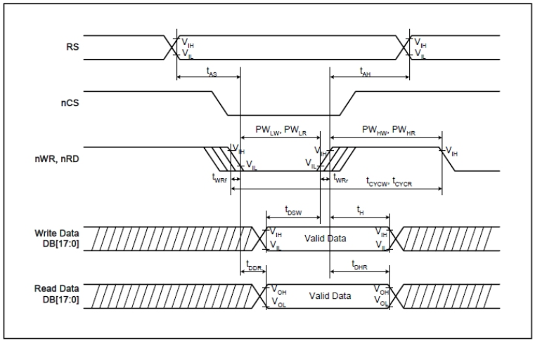

80并口时序图:
(一) :
//------写数据函数---------这里我们采用了宏定义的方式,以提高速度(由于显示图像写入读出频繁):
#define LCD_WR_DATA(data){
LCD_RS_SET; //选择数据
LCD_CS_CLR; //选择片
DATAOUT(data); //把数据放入端口
LCD_WR_CLR; //WR写数据来个上升沿(将数据写入)
LCD_WR_SET;
LCD_CS_SET; //CS上升沿 写入数据完成

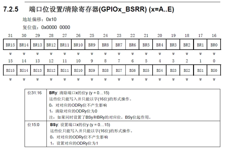

LCD_RS_SET; //运用快速IO口 (例:#define LCD_CS_SETGPIOC->BSRR=1<<9 //片选口PC9)
