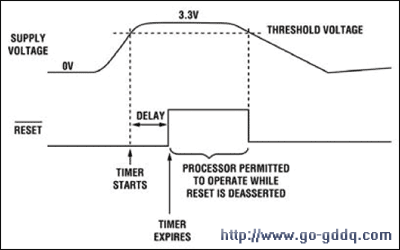

   上电复位 ( POR )的任务之一是确保电源刚被打开时,处理器从一个已知的地址开始运行。为此,POR逻辑输出在处理器电源刚被打开时将处理器锁定在复位态。POR的第二个任务是,在以下三件事情完成以前,阻止处理器从已知地址开始运行:系统电源已稳定在适当的水平;处理器的时钟已经建立;以及内部寄存器已经正确装载。POR完成这第二个任务的手段是片上定时器,它继续在一个预定的时间间隔内保持处理器处于复位态。这个定时器在处理器电源到达规定的电压门限后触发,设定时间走完后,定时器终止,并促使POR输出变为无效,处理器脱离复位态并开始运行(图1)。处理器的数据手册会给出所需要的定时器延迟间隔。顺便提一下,这个定时器正是POR和一般电压监测器的区别所在,后者也能以一定的电压门限监视电压,但不具备定时功能。
 POR保持处理器处于复位状态
图1. POR保持处理器处于复位状态,直到电源电压超过POR门限,并且经过了一个规定延时。

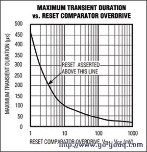

  POR良好的抗噪声干扰能力在监视处理器时也是必需的,这也是它和电压监视器的不同之处。当有一个小而快的干扰出现在电源上时POR不应发出复位,因为这种干扰并不会影响处理器的工作。但是,比较长的小干
扰和短的或长的大幅度干扰都会给处理器造成问题。因此,最好的方法是采用一种POR,它可以同时监视进入电源电压的干扰的幅度和持续时间,并以此来决定是否发出复位。最终目标是真实反映处理器自身的行为,只在需要的时候发出复位,而在处理器正常工作的时候不应该去复位它。图2是一条摘自MAX6381/MAX6382数据手册的曲线,它描述了能够触发复位的电源电压上的干扰幅度/间隔。这条曲线说明,MAX6381/MAX6382在监视到电源电压低于规定门限100mV的持续时间至少到10ms才会触发复位。
       一旦电源电压回到门限以上,POR定时器只在一个预定的间隔之后才会撤消复位信号。

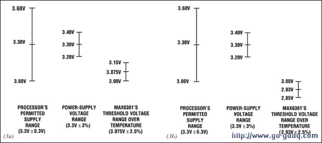

  确定POR门限电压―单电源处理器
  如何确定正确的POR门限电平,以及对于该电平精度的要求,常常没有被正确地认识。为了使设计者对于这项任务的细节有一个更清晰的了解,我们以一个处理器为例来说明这个问题,假定该处理器保证正确工作于3.3V ±0.3V电源―更明确地讲,也就是从3.00V到3.60V。在选择电压门限时,设计者应遵循下面两种策略之一。
  策略之一是确保3.3V电源有足够的准确度,为此可以选择一个POR,它的门限加容差完全位于±0.3V范围以内。在此情况下,POR门限位于电源范围的低端(±3%)和处理器允许电压范围的低端之间(图3a)。基于此策略,POR在电源电压处于容差以内的时候不会发出复位。但是,当电源电压跌落到容差以下,而仍然维持在处理器保证正确工作的范围以内时,POR就会发出复位信号。这样可以确保在处理器发生错误操作之前(因电压跌落到保证工作范围以下)发出复位。
两种POR门限选择
       图3. 当电源电压低于规定的电压范围而高于处理器的允许电压范围的底线时,为了确保处理器复位,可按图3a选择POR门限。然而,选择一个门限电压低于处理器允许范围的POR (图3b),则只要电源电压在此范围内就不会触发复位,并允许采用一个更粗容差的电源。
  根据这个策略,合适的POR选择之一是MAX6381中的一个型号,这个型号在整个温度范围内具有3.00V至3.15V的门限范围(图3a)。采用了这种POR,一旦电源跌落到其规定电压范围以下,处理器就会复位,而此时的电源尚未跌落到处理器的规定电压范围以下。另外,由于门限范围的上限为3.15V,当电源位于其允许范围以内时不会发生复位。然而,将电源接入处理器时,由于连接器和电路板走线上的电压降,可能会使处理器上的电压降到3.15V以下。这种情况下,尽管电源电压仍在规定范围以内,复位仍有可能发生。这时,就有必要选用容差更小的电源或容差更小的POR门限,或两者兼之。
  这种设计方法对于电源上的干扰或噪声更为敏感,因为电源电压可能会非常接近于POR门限(取决于POR门限和电源电压分别位于它们的容差范围内的位置)。因此,该方法适用于干扰和噪声很小,且电源容差小的系统。
       有些设计者在选择 POR 门限时会采纳第二种不同的策略。他们采用门限低于处理器保证工作电压(本例中为3.00V)的POR。这就允许处理器工作于允许范围以内的任何电压下,而不会遭遇复位。它还允许更宽松的电源容差。这些设计者轻松地假定,在上电期间,电源会连续地上升到POR门限以上,并稳定在规定范围内的电压上(本例中为3.20V至3.40V)。并且预期这些会在POR定时器远未计满之前就早早发生。很多时候,设计者利用有些电源提供的power-OK信号来确定电源是否工作于规定范围以内。
  这些设计者没有考虑电网欠压情况的影响。如果发生电网欠压,处理器可能会工作在一个低于其最低保证工作电压的电源下,但暂时仍然在POR门限以上(低于它POR就会发出复位)。当在这样的电源电压范围内工作时,处理器可能会发生错误操作。
  不同于在处理器允许的电源电压范围内选择的门限,第二种方法更适合于那些可能存在较大干扰和噪声的系统。因为POR门限和电源电压分开的比较远。正如前面已提到的,这种方法也允许更宽的电源容差。MAX6381中整个温度范围内门限范围在2.85V至3.0V的型号可用于此种设计,因为门限低于处理器允许电压范围的底线(图3b)。此时还可以使用一个比图3中容差更宽的电源。
  有时候,设计者会将电源的额定电压设置在靠
近处理器允许范围的底线处,目的是降低功率消耗。这种做法很有效,因为功率消耗正比于电源电压的平方。假定处理器允许电压范围为3.0V至3.6V,3.15V ±2%的电源是可取的,如果在连接电源到处理器的通路上,在连接器和导线上没有显著的电压降的话。如果噪声电平足够低,不会引起错误触发的话,门限电压在2.85V至3.0V范围的MAX6381 POR是一个合适的选择。

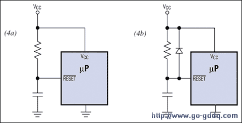

  使用由电阻和电容构成的分立式POR (图4a)是一种比较危险的做法。这种POR输出缓慢的上升和下降时间会给许多处理器带来问题―尤其是那些复位输入中没有包含施密特触发器以及具有双向复位引脚的处理器。增加一个施密特触发器对于前一种情况有效,但也带来了成本、空间和启动问题。
分立式R/C POR
  图4. 分立式R/C POR (图4a)对于多数应用来讲没有足够的可靠性。有些情况下,增加一个二极管(图4b)可纠正电源快速循环的问题,并改善电路性能。
  没当电源上电时,如果上升时间相对于POR时间常数比较缓慢时,此时采用分立式POR会产生另一个问题。处理器可能会在电源没有稳定之前就脱离复位态。为防止出现这个问题,R/C电路的时间常数需要增加。另外,有些具有内置POR的处理器制造商也建议,如果上电速度缓慢,要在复位输入端增加一个R/C (再加一个二极管,如下所述)。
  如果电源在上电后遭遇一次干扰,R/C电路会将这个干扰滤掉,这样就阻止了复位的发生。而且,如果电源下跌,处理器复位引脚上的电压仍会高于其VIH,使复位无法产生。这种情况甚至有可能发生在电源跌至处理器最低保证工作电压以下的时候。这是因为复位引脚的VIH通常低于处理器的最低保证工作电压。如果电源被关掉然后又迅速打开又会引发另外一个问题―再次上电之前电容器可能没有足够的时间放电。
  增加一个二极管(图4b),R/C电路有可能响应干扰,一旦有干扰出现,二极管会迅速对电容放电。干扰必须足够大才可将复位引脚上的电压拉低到VIL (最小)。此外,前面所提到的不含二极管R/C电路的问题仍会困扰该电路。不过,很多时候,二极管的确能够解决电源迅速关断-打开所产生的问题。
  采用集成的 POR 在多数设备中能够解决多数问题,这种器件不会产生前面所述的那些问题。

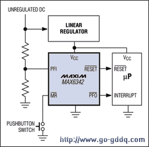

  电源失效和欠压信号
  包含电源失效或欠压信号的监控电路可警告处理器,电网欠压或电源失效即将发生。当这些信号中的任意一个中断处理器时,处理器进入一个掉电子程序。在这个子程序中,处理器中止当前的活动,并在POR复位处理器之前备份重要的数据。
  为产生电源失效信号,监控器的电源失效比较器监视未稳压的直流电压(或某些上游的稳定电压)。这个电压被送入调节器,并用来产生为处理器和监控电路供电的电源。未稳定电压会在调节器输出电压之前跌落,因为调节器的输出电容会维持其输出电压(图5)。因此,未稳定电压的跌落预示着调节器电压可能会发生跌落。检测这个跌落并中断处理器,使处理器在被复位之前进入掉电子程序,如果电源电压的跌幅足够大的话。
MAX6342内的电源失效信号
图5. MAX6342内的电源失效比较器通过监视未稳定直流电源的跌落,产生电源失效信号(PFO-bar)。
  如果无法检测未稳定电压(或一个上游的稳定电压),处理器仍有可能收到一个电源即将失效的告警。提供欠压信号输出的监控器可已提供这个信号,当被监视电源电压跌落至某个略高于复位门限的电平时(例如高150mV)这个信号变为有效。因此,欠压信号可用来警告处理器,电源电压将有可能跌落到使POR产生复位的电平。此时,和电源失效比较器发出信号时一样,预见到POR将发出复位(由于电网欠压或电源失效),处理器备份重要数据。

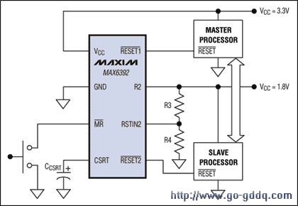

  复位顺序
  当一个电路中包含两个处理器时,常常需要其中一个处理器先于另一个脱离复位状态。原先,设计者采用将两个 POR 连接在一起的方式满足此要求。第一个POR的输出同时控制着第一个处理器的复位和第二个的手动复位输入。第二个POR的输出复位第二个处理器(或者,有些情况下是存储器)。现在,用于此任务的、具有时间交错的复位输出的双POR已经面市(图6)。这些POR只要发现主电源电压(图6中为3.3V)跌落至内部设定的门限以下即可发出两路复位输出(从POR的触发略微提前一点)。一旦电源恢复到门限以上,两路复位输出中的一路在其定时器计满后撤销(图6中的RESET1)。对于第二个POR,启动其定时器和撤销其输出需满足两个条件:RESET1必须被撤销;第二个POR所监视的从电源电压必须高于由外部电阻所设定的门限。如果两个处理器由同一电源供电,RSTIN2可直接连到电源,不必再使用分压器。
通过监视为两个处理器供电的电源
图6. 通过监视为两个处理器供电的电源,该电路使主处理器先于从处理器脱离复位状态。
  对于图6中所示的MAX6392,第二个POR输出总是在第一个之后脱离复位。事实上,它脱离复位的时间,是由第一路复位输出撤销开始计算的。这样,图6电路迫使从处理器在主处理器已开始工作后才脱离复位。第二POR的延迟时间可通过增加电容来加以延长。
