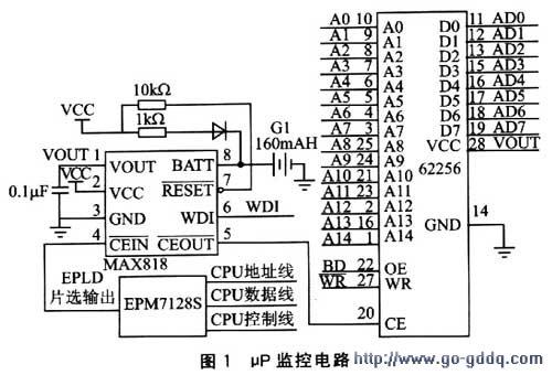

  1 系统描述
  图1为μP监控电路。监控芯片MAX818具有电源低压监视、电池管理、RAM片选锁定及微处理器硬件看门狗功能。电源低压监视是当系统电压低于芯片设定电压时,MAX818发出复位信号。电池管理是当VCC高于电池VBATT时,OUT切换到VCC,电池处于浮充状态;当VCC低于VBATT时,OUT切换到VBATT,由电池供电。RAM片选锁定用于上电或掉电时保护RAM中的数据不丢失且正确读写。微处理器硬件看门狗的作用是当程序跑飞,喂狗信号WDI得不到服务时,芯片发出复位信号,复位系统。WDI信号悬空时,MAX818自动发出复位信号的功能禁止。
μP监控电路
  系统RAM片选信号由CPU的地址线,控制线经
EPLD译码后输出接到MAX818的CEIN,经MAX818输出脚CEOUT接到RAM片选CE上。RAM的供电电源由MAX818的OUT输出引脚提供。

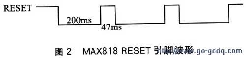

  在单片机系统调试过程中,将监控芯片MAX818的看门狗清除引脚WDI悬空,使MAX818的复位功能禁止,且程序处于仿真状态,这时系统软硬件一切功能正常。仿真调试完毕,将程序写入Flash中让其运行,系统总是不停地复位、重启。MAX818的复位脚不停地发出复位信号,用示波器观察的波形如图2所示。
用示波器观察的波形
  将WDI悬空重新仿真,系统正常;将WDI悬空,写入Flash,系统正常。分析认为是MAX818自己在发出复位信号。理论上能引起MAX818复位的原因有以下2点:

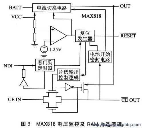

  芯片电源监视原理如图3所示。电源监视原理为系统VCC通过电阻分压后输入比较器的正端(十),比较器的负端(一)接内部基准1.25V。当比较器的+端电压低于1.25V时,比较器输出换转。一边使RESET输出低电平复位系统,同时将OUT切换到BATT电池。推测认为,是芯片的CEI和CEO引脚状态快速切换引起芯片内部局部电源电压下降,经内部分压后低于l.25V电源监视功能起的作用,发出复位信号使系统不停复位。根据推测,为使MAX818电源监视不异常复位,必须使芯片内部比较器的+端电压高于1.25V。为验证推测,将芯片电源VCC电压提高到5.3 V以上,这时系统开始正常工作。
芯片电源监视原理
  将芯片电源VCC恢复到正常5.08 V,在MAX818的CEI输入引脚串入500Ω电阻,以降低CEI和CEO引脚状态切换速率,这时系统也能正常工作。
