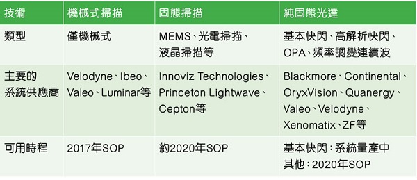

光达市场之所以如此热门也由于新的激光技术出现。据Kona表示,一种波长高于1,400nm的新雷射发射技术正兴起中。这种新的波长可望为光达带来更高分辨率和更远射程。他补充说,Princeton Lightwave、Continental 和Luminar Technologies三家公司都在开发这种新的激光技术。
IHS_lidar_comparison
图2:不同类型的光达技术比较(来源:IHS Markit)
同时,供货商也通过开发各种光束控制技术,不断改善光达的耐用性、尺寸和成本。这些技术既有机械式也有MEMS和固态光达。
据Magney介绍,机械式光达(如Velodyne 128信道的产品)由于能产生360度点云,非常适合建构地图。但是,对于部署量产车辆,基于固态组件——MEMS或光相位矩阵(OPA)的光达非常适合,它们也可以在其视野内产生点云。
成本更低的闪存(flash)组件也开始崛起。Magney指出,有些被设计成距离探测器,且成本低于100美元,但缺点是分辨率有限,无法对对象进行分类。

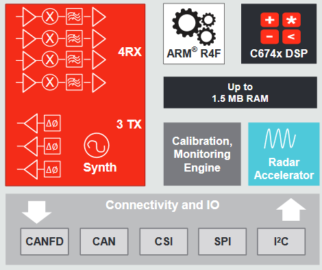

当光达大步前进时,雷达也并未停下脚步。继恩智浦半导体(NXP Semiconductors)在2016年首次推出采用CMOS工艺技术的77GHz微型雷达芯片后,德州仪器(Texas Instruments;TI)也在去年进军毫米波(mmWave)雷达市场。该公司宣称如今拥有最小尺寸的CMOS传感器产品组合。
TImmwave
TI汽车毫米波雷达传感器整合RF与模拟功能以及数字控制于单一芯片中(来源:TI)
在雷达市场,竞争的重点在于尺寸和精确度。TI如今宣称可支持“小于4cm测距分辨率的高精度独立传感技术”。

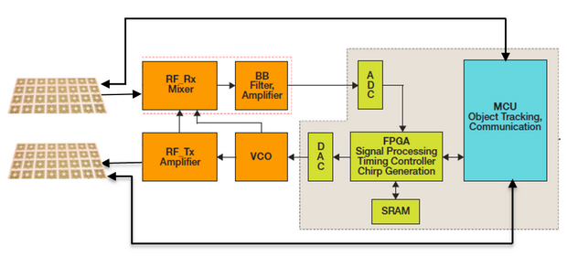

Metawave采用PARC将超材料、雷达和天线商业化的独家授权,在今年的CES展上推出该公司“完整雷达套件”的原型。该公司的超材料是布署在PCB上的小型软件控制工程结构。这些结构据称能以特殊的方式控制电磁波束,这在以前通常只有在更大尺寸、更强大和成本更高的军用系统中才能实现。metawave_architectureMetawave的模拟雷达技术基于电子可控天线,使用一根双端口的天线:其中一个埠连接到Tx或Rx链路,另一个埠连接到MCU。MCU透过查找表(LUT)定义和控制天线的波束宽度和方向,从而使Metawave的模拟雷达实现微秒级速度的扫描(来源:Metawave)
Metawave的雷达套件型兼容于各种雷达芯片。该公司宣称其基于超材料的模拟波束成形技术能精确地控制雷达波束,在不牺牲分辨率的情况下提升工作速度和SNR。
