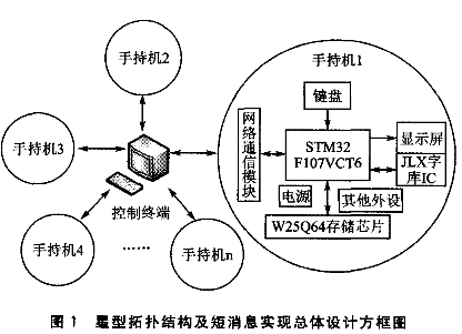

手持机的短消息通信功能是嵌入式通信系统整体设计方案的一部分,不同的嵌入式手持机设备通过网线采用星型拓扑结构与控制终端电脑相连,利用控制终端软件的调度实现手持机与电脑之间的信令交互和状态控制,最终使控制终端实现对固定格式的短消息信令的转发,进而实现不同手持机间的短消息通信,其星型拓扑结构如图1所示。
手持机是互联互通功能实现的终端,其短消息功能实现的方案是:在STM32F107VCT6主控芯片的调度下,相关外围软、硬件外设相互配合,完成短消息的4个功能模块,即短消息发送(包括文字编辑)、短消息接收、短消息存储、短消息删除。
1.1硬件模块简介
实现短消息通信功能的硬件系统包括计算机和手持机两大部分,计算机为成型的商业电脑,不再赘述。手持机为自主设计,其硬件电路主要由以下几部分组成,即控制芯片STM32F107VCT6、像素为128×64的JLX12864G573PC型液晶显示模块(包括字库IC)、容量为64 Mb的W25Q64的FLASH存储芯片、网络通信模块(包括网络控制芯片VM35RB DP83848VVVBC及网络变压器HR911105A及其附属电容、电阻)、4×5键盘(包括0~9及A、B、C、#键及上、下、确定键),以及电源等其他外设。
STM32F107VCT6是ST公司设计的内核为CortexM3的32位处理器,其最高工作频率达72 MHz,内部含有256 KB的FLASH和64 KB的SRAM,实时性好,且具有很强的中断处理能力,目前广泛应用于嵌入式和手持设备中,是手持机实现短消息功能的核心部件。
JLX12864G573PC型液晶显示模块包括ST7565R驱动芯片、显示屏(128×64像素)和内置标准字库的存储芯片,可以通过STM32F107VCT6的引脚接口实现对字符、图片的提取、显示以及变更等操作。
W25Q64是华邦公司推出的大容量SPI FLASH产品,容量为8 MB,支持标准SPI,最大SPI时钟可达80 MHz[2]。在本设计中是利用STM32F107VCT6自带的SPI来实现对外部FLASH(即W25Q64)存储内容的读写,以实现手持机短消息的存储、删除功能。
网络控制芯片VM35RB DP83848VVVBC是美国国家半导体公司生产的一种支持10/100 Mbps的单路物理层网络芯片,具备良好的鲁棒性和低功耗特点,对各种标准的以太网解决方案有良好的兼容性,在本设计中通过UDP通信方式实现主电脑控制终端的信令交互与短消息收发。

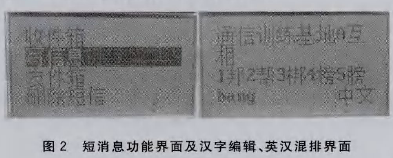

在本设计中,短消息是由手持机编辑并发出,以特定格式的信令通过控制终端的解析、转发到目的手持机,手持机短消息菜单界面分为收件箱、写信息、发件箱、删除短信4个子菜单,其界面如图2左图所示。

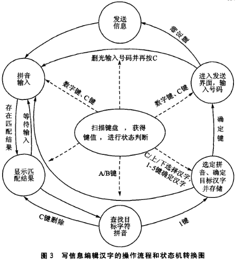

“写信息”菜单的代码程序参考了当前市场流行的T9输入法的界面和基本操作流程,并根据应用需求做适当改进。不同的输入内容可通过“#”键进行循环切换,数字输入采用直接按键的方式,英文大/小写字母、标点符号以快速连按的方式进行选择并输入,程序设计相对简单。以汉语拼音的方式实现汉字输入的方法需要随时根据键盘和显示屏的显示内容进行状态转换,过程相对复杂。
汉字拥有固定的形、音对应关系,这是汉字编辑的逻辑起点。利用T9拼音输入汉字的思维逻辑是:一个汉字至少对应一个拼音,因此可利用汉字对应的汉语拼音查找同音汉字,然后在同音汉字中查找目标汉字。“写信息”菜单中汉字编辑的实现及状态机转换过程也是与这种认知规律相一致,即是一个采用循环[34]结构,不断查找、判断输入数字串与拼音组合及同拼音汉字这三者之间的映射关系过程[5]。
首先通过“#”号键调整输入方式,使之处于汉字输入的状态下;然后通过键盘2~9输入代表拼音的数字串,并在显示屏上实时显示拼音的“匹配结果”,若代表拼音的数字串输入有误,可以通过C键删除上一个错误输入的数字,若代表拼音的数字串输入正确,则通过A或B键查找目标字符拼音,即筛选与数字串对应的拼音组合;若拼音组合也正确,则判断、确定目标汉字,即按下“1”键,确定拼音,并通过1~5键选择排列的1~5个汉字,存储其GB2312码,并将其对应的点阵组合显示到显示屏上,或利用上、下键选择下一组同音的5个汉字。至此一个汉字的输入过程便完成了,下一步则可以根据短消息编辑的需求,决定是继续输入汉字还是按下确定键输入信宿的号码,并按发送键将保存的GB2312码流发送出去。算法的主体结构如图3所示,并可借鉴参考文献[1]中汉字“帮”的输入过程(如图2右图所示)。

在本设计自定义的拼音索引表py_index_li[]中,拼音顺序按英文字母表顺序排列。数字串2264对应两个拼音,即“bang”与“cang”,但在输入“2264”数字串后,显示屏上首先显示的匹配结果为“bang”及其对应的同音汉字,因为“bang”的位置比“cang”靠前,是第一顺位匹配拼音,而若目标汉字为“苍”,则需要根据A或B键调换拼音,并通过上/下键,结合“1”键以及其他数字键选择汉字“苍”,并将其GB2312码存放到预先设定的数组中。
