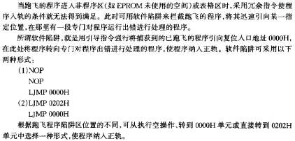

    3、软件陷阱技术

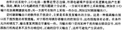

    6、定时刷新输出口
