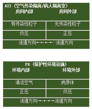

为了控制传染性病原体的运动和扩散,机构设计者和管理者建立了两种特殊的通风空间:
AII——空气传染隔离/病人隔离室
PE——保护性环境设施

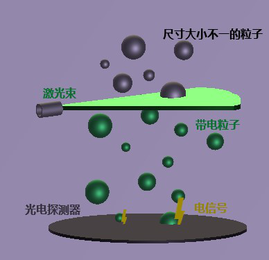

Fluke985是如何做到让粒子“可视化”的呢?
Fluke 985粒子计数器工作时,泵吸入已知容积的空气样本通过激光束,容积一般为一升。当空气中的粉尘粒子通过激光束时,每个粒子都会反射或“散射”激光。光电探测器检测散射光,并产生模拟电信号。较大粒子散射的光较大,形成高压电子“冲击”。内置电子电路跟踪冲击并统计6种粒子尺寸的数量,范围从0.3μm到10μm。大于10μm的粒子一般会从空气中沉淀下来。

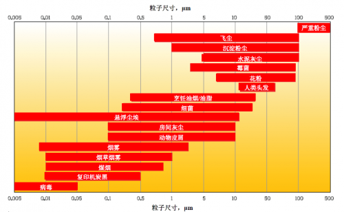

人类肉眼可见的最小粒子直径为50μm,在我们生活的环境中更多的是肉眼无法分辨的细菌病毒。常见的病毒(真菌)分别有大肠杆菌、金黄色葡萄球菌、白色念珠菌几种,它们的直径大小不一,想要一次同时捕捉并进行计数是比较难的。
但是Fluke985有6个通道,可以一次捕捉0.3~10μm的粒子
