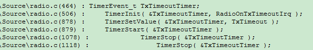

3、解决TxTimeoutTimer定时器
系统中搜索TxTimeoutTimer定时器,在以下程序中出现。
其在初始化时,指定TxTimeoutTimer定时器的回调函数。
