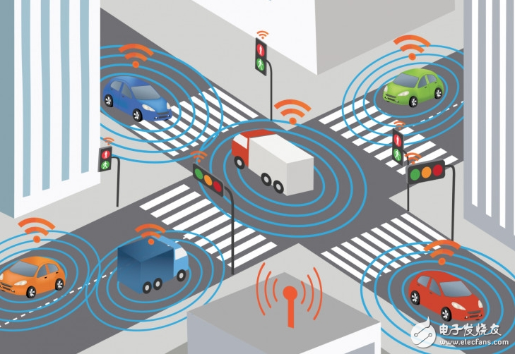

在C-Roads项目的影响下,在2017年,各国已经在为ITS-G5技术部署道路基础设施。高度自动化的汽车支持者们永远不应该忽视V2V能够给自动驾驶带来的价值。通信技术明显地增强了安全性,不仅对自动驾驶车辆是如此,对于在同一道路上驾驶的人类驾驶的车辆也是如此。
自动驾驶除了雷达和摄像头 如何让自动驾驶车辆看得更多?
如果你觉得自动驾驶和车车通信(V2V)是两个风马牛不相及的问题,那你得重新思考一番。
