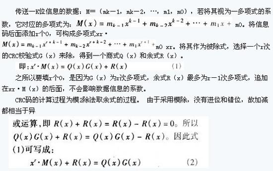

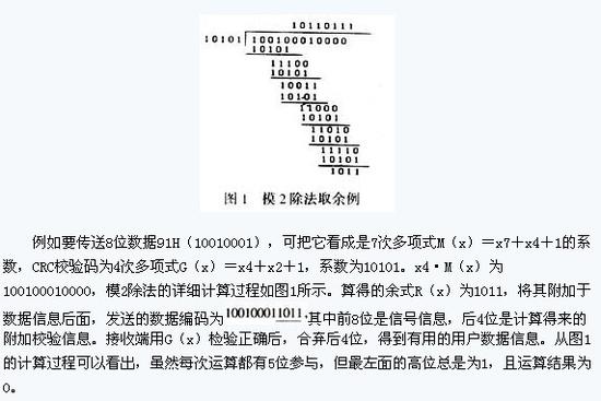

1 CRC校验码的构成
4.jpg?imageView2/2/w/550
求得余式R(x),使等式左端的代数式恰为CRC校验式G(x)的整数倍。则将其与待发送的数据多项式xr·M(x)相加得到的r+k次多项式的各个系数(mk-1,mk-2,…,m1,m0,rr-1,rr-2,…,r1,r0)作为编码一起发送,其中高k位是信息位,低r位是附加校验位。在数据接收端,再对接收到的信息码进行校验,如能被同 一个G(x)整除,则表明通信正确;若余数不为0,表示数据传输有误,从而达到检错的目的。
5.jpg?imageView2/2/w/550

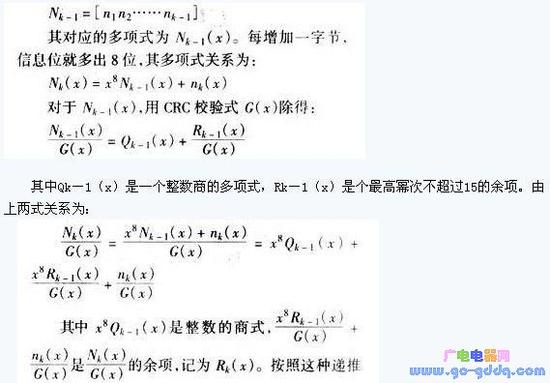

2 多字节信息序列CRC码的快速算法
假设需要传送的一组信息码N为k个字节二进制序列:
  Nk=[n1 n2……nk]
其中的ni为信息码中的各个字节。
以16位校验码的CRC—CCITT标准来说明生成校验冗余码的快速算法。N(x)在计算冗余码的时候应该在后面补充两个零字节,作为待计算的信息码。为方便起见,还统一用N(x)表示。
对应的前k-1个字节构成的序列可以表示为:
7.jpg?imageView2/2/w/550
关系,若已知算式Nk-1的余项Rk-1,就可以求得Nk的余项Rk,已知Rk-2,就可求得Rk-1,依次类推。因为校验式G(x)的最高项为16次,x8 Rk-1(x)+nk(x)的最高幂次不超过23,所以最后可归结为求[n1 n2 n3]3字节序列余项的问题,每次递推都进行3字节的求余运算。按照上述的方法,很容易编制单片机上CRC校验码的实现程序。

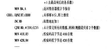

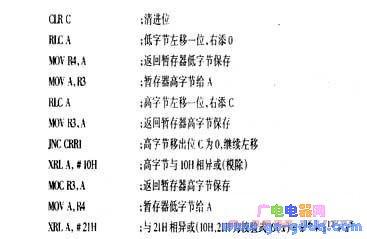

3 CRC校验码在51单片机上的实现
以CRC-CCITT标准为例,按前面多字节数据CRC冗余码的构造过程,51系列单片机计算多字节数据的CRC码程序如下。其中,从31H开始存放信息字节数据,算得校验码的高8位存于R3,低8位存于R4。
8.jpg?imageView2/2/w/550
9.jpg?imageView2/2/w/550
