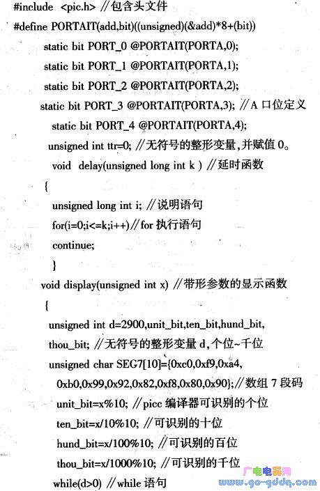

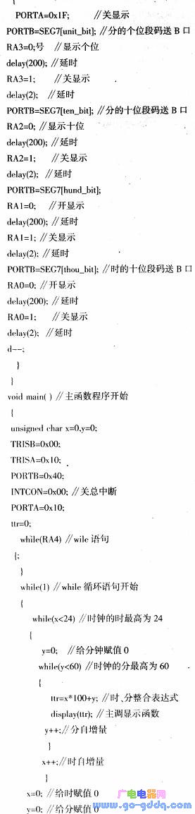

  该程序可用四位LED显示器进行实时显示。这是一种基本的时钟程序,利用它可以略加修改,即可制成0-12小时或可预置起始时刻的时钟程序。该时钟源程序命名为th090.c,即用C语言编写的。
  只需按照上述规范,可在MPIAB IDE集成开发环境下编辑其源程序,其清单如下:
一种0-24小时的时钟源程序
一种0-24小时的时钟源程序
  源程序建立后,即可通过PICC编译器进行编译而生成th090.e相对应的目标码th090.hex。

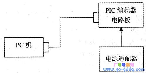

  (3)读者只需按下图,在编程器电路板的ICI8引脚的活动插座上,插上PIC16F84A芯片。安放芯片时,其芯片表面的弧形口(引脚定立口),应以活动插座的活动杆处,作芯片引脚的起始放置位。
  (4)上述对0-24小时的时钟程序进行源程序的建立和生成目标码.hex,仅仅说明了其操作过程,而未进行实时步骤的演示。
