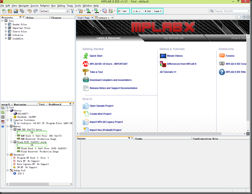

近来突然想起自己还学过PIC,正好上午闲来无事,突然有点时间,打算重温一下!正好MicroChip发布了新的MPLab X IDE开发环境,传说还获过什么创新大奖,但是很不幸被硬件工程师狠狠的吐过槽,垃圾之类的话语都算是表扬。自己试试吧。
安装、打开,界面很炫
打开之后,也很炫
建立项目出现问题
不能从开始页建立工程,什么原因,我也不知道,反正是不行
从File建立一个Test工程
