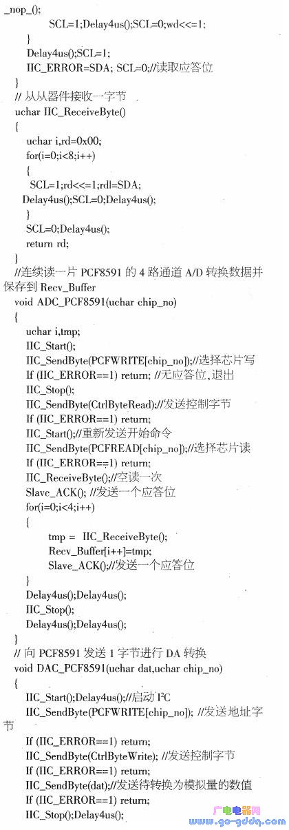

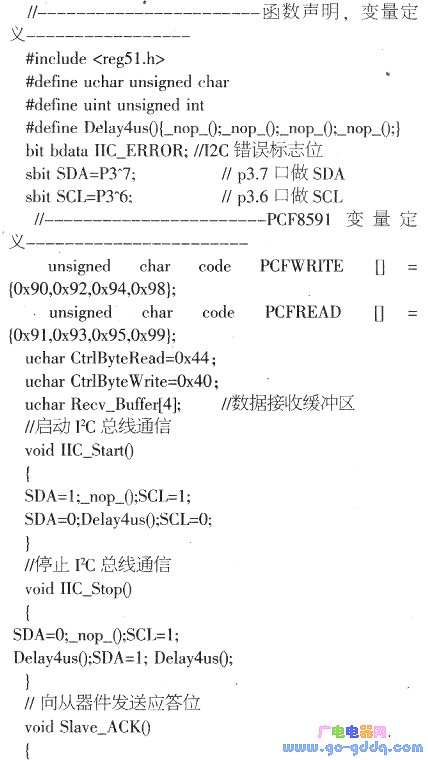

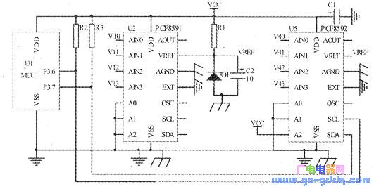

  以AT89C51为主器件.I2C总线上连接4个PCF8591芯片,芯片地址分别为(OOOb、OlOb、020b、400b),89C51的P3.6作为SCL信号.P3.7做为SDA信号,每个芯片的模拟输入采用单端方式输入,参考电压VREF选用4.8V。参考电路如下图所示。下面程序为I2c协议、读取4路A,D转换数据以及写入D/A变换数值的C语言代码。
